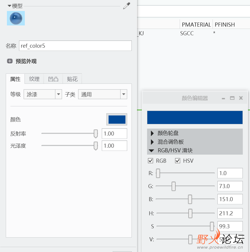

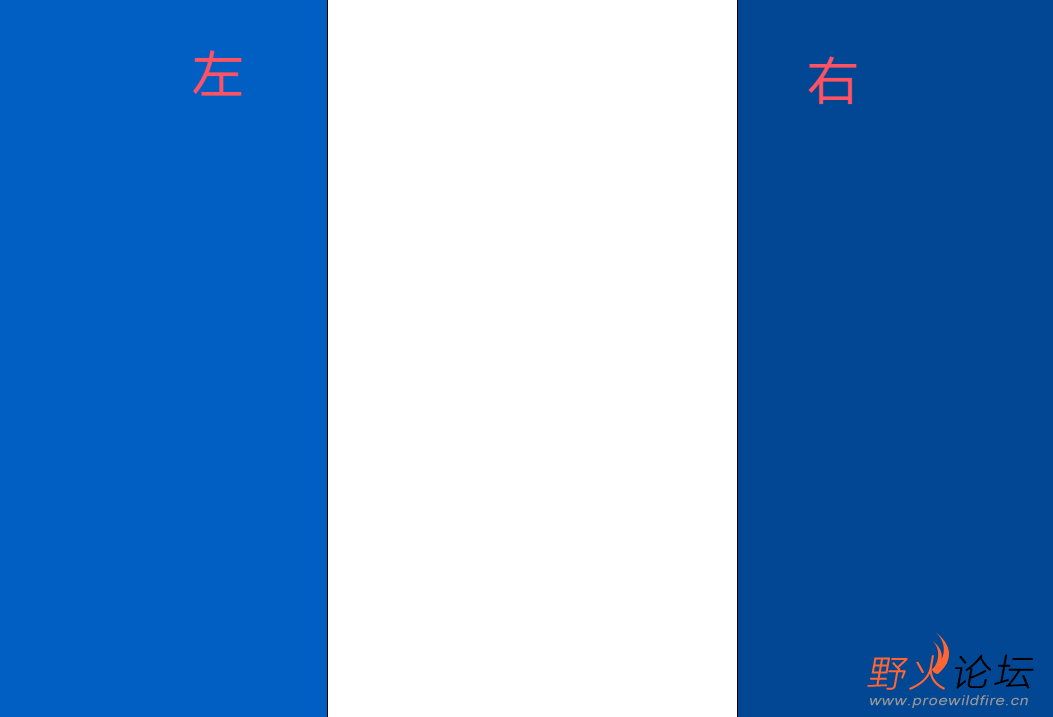

色值完全一样的的两个零件,但是装配在一起后发现有色差,
感觉左边明显比右边的颜色浅一些,各位谁知道这是怎么回事呢

发表于 2024-8-9 10:37 | 显示全部楼层
肯定有哪里不一样,同一个色值   塑料和金属  肯定不一样的效果
853
1072
发表于 2024-8-9 10:38 | 显示全部楼层
再者 在组件里上同一个色就能一样了啊
62
101
发表于 2025-4-30 10:41 | 显示全部楼层
出现过同样问题,文件拿到别的电脑打开就成这样了,而且是同一个颜色,涂在现有零件上是原来的色,新的零件就是偏色,解决方法。。。关闭程序重新打开,重新涂色
