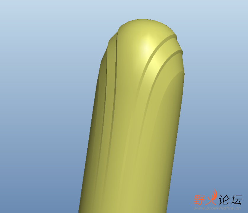

各位大佬好,本人在学习中,请教下这种渐消面怎么画

可变截面扫描

发表于 2024-8-10 07:53 | 显示全部楼层
楼上说得很对,扫描方法之一。

如果是直线到圆弧过渡,曲线轨迹的变截面扫面是做不出渐消效果的,所以变截面扫描是不能用的,可以用混合。
如果是直线到样条曲线是可以拟合的,变截面扫描和混合都可以用。
直线是圆弧的极限形态,只能无限接近,但不能等同。
样条是拟合圆弧到直线这个中间段变化的任意形态,根据精度变化,可以实现等同。
个人曲面造型时(这里指原创,抄数的随意),
能用圆弧做的造型就用圆弧,凹不出你想要的再用样条去拟合,
因为线和弧更符合参数化设计。
以上是个人的见解。
另外多动手,不要眼高手低,我们这行就是靠图说话。

好的,学习了,感谢大佬指点
