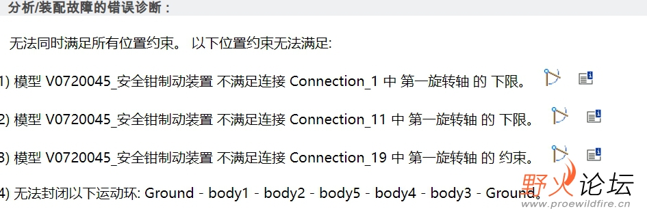

我想问下这个错误诊断里的Connection_1、Connection_11、Connection_19我应该怎么搜索出来呢?

这个是你组配时的Pin的连接方式,需要你点开看;出现这个状况一般是你的上下限设置的问题
