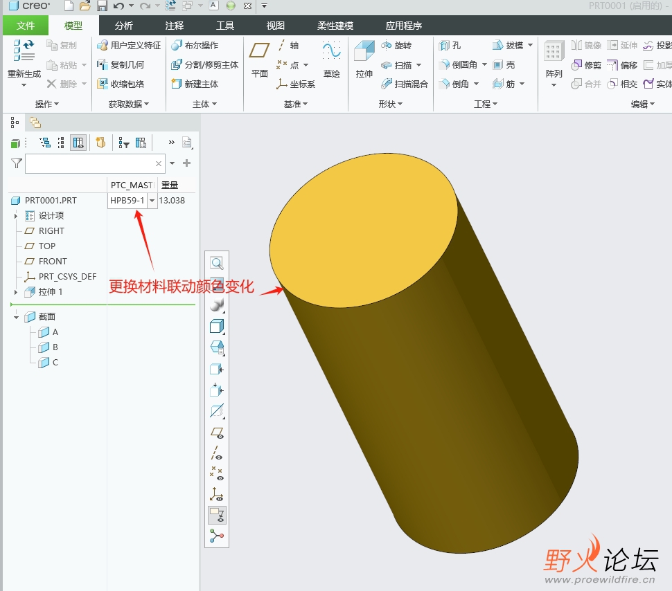

CREO材料如何跟颜色联动呢 研究了半天 还是没找到怎么弄
就是这里选了材料 零件就跟着变颜色
就是这里选了材料 零件就跟着变颜色
975
1330
发表于 2024-8-8 15:45 | 显示全部楼层
材料里面定义外观属性吧

 楼主| 发表于 2024-8-16 09:26 | 显示全部楼层
tower_cqu 发表于 2024-8-8 15:45
材料里面定义外观属性吧
弄好了 谢谢

发表于 2024-10-30 23:56 | 显示全部楼层
怎样弄好的呢?要怎样设置?
发表于 2024-11-4 16:50 | 显示全部楼层
tomilyzhx 发表于 2024-10-30 23:56
怎样弄好的呢?要怎样设置?
点击你选的材料,右键属性,在打开就可以设置颜色了
