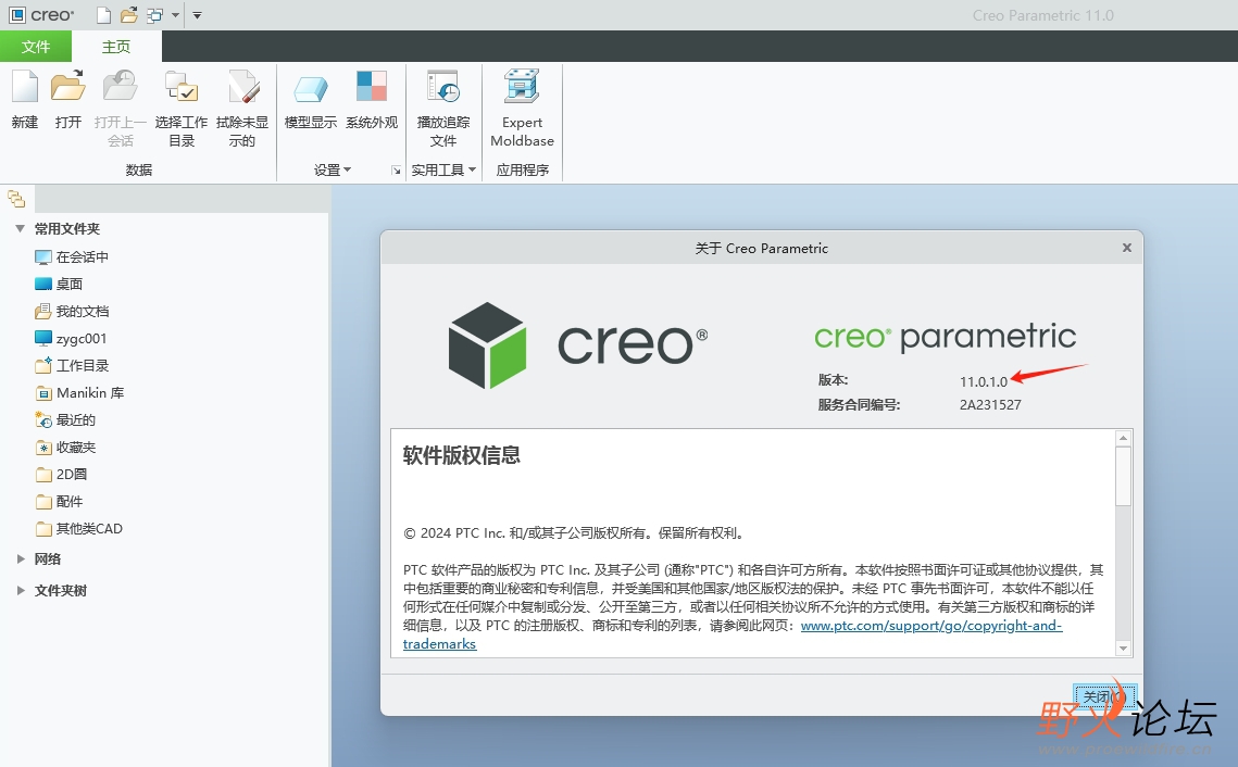

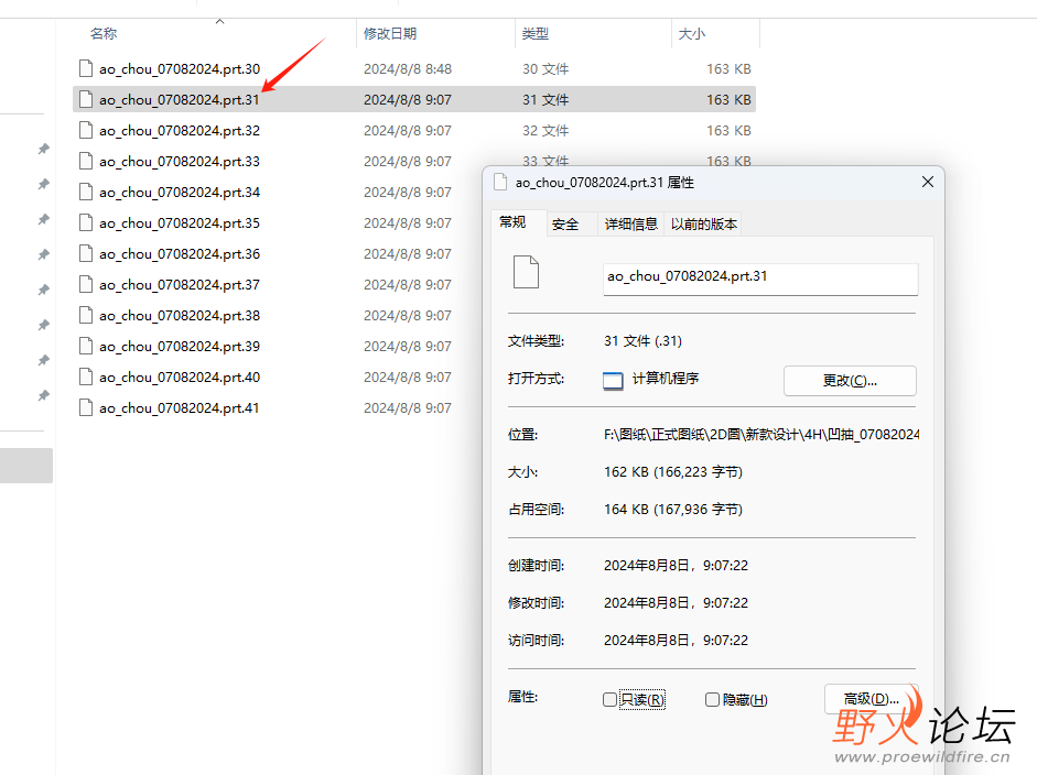

系统win11 软件:creo11
系统直接把Creo文件后缀数字的小版本号,默认成文件类型了,识别不了打开软件

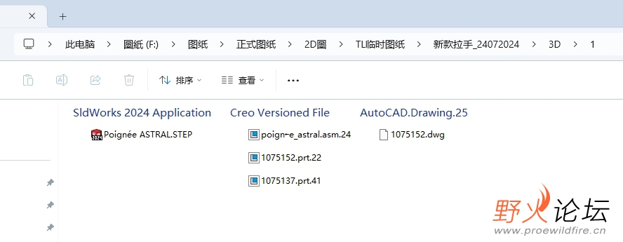

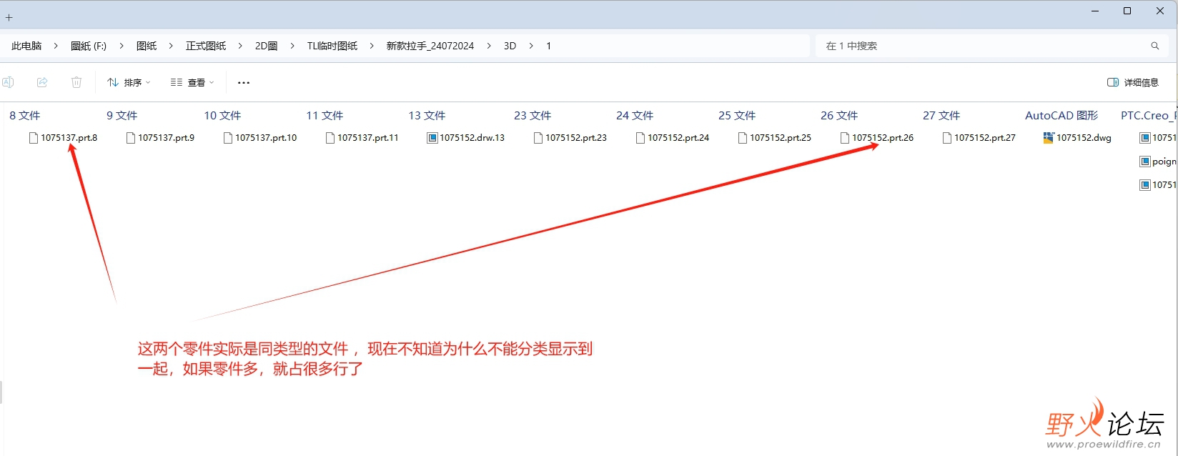

软件内打开,确实可以用,但如果多个零件按文件类型排列时,会出现一个后缀占一个类型的情况出现,很麻烦

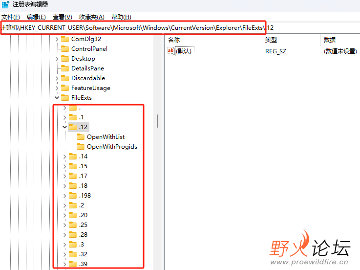

看看是不是这个问题:
1.点击win+r键,输入regedit
2.找到: 计算机\HKEY_CURRENT_USER\SOFTWARE\MICROSOFT\WINDOWS\
  currentversion\Explorer\FileExts然后后缀.**会发现有openwithlist 和
  openwithprogids 两项,如果有其他的选项将其删除
3.再将openwithlist 内的除默认以外的所有键值都删除
4.将openwithprogids内的除默认和lnkfile以外的所有键值都删除.
5.保存退出即可(有时需要重启)

谢谢!刚试了一下,好像也不行
