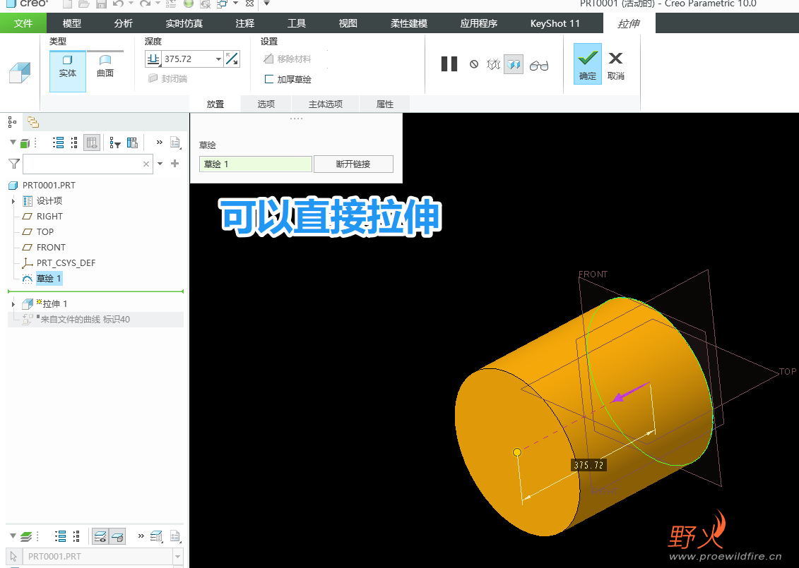

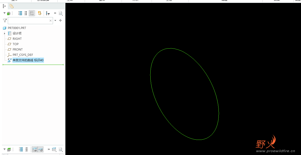

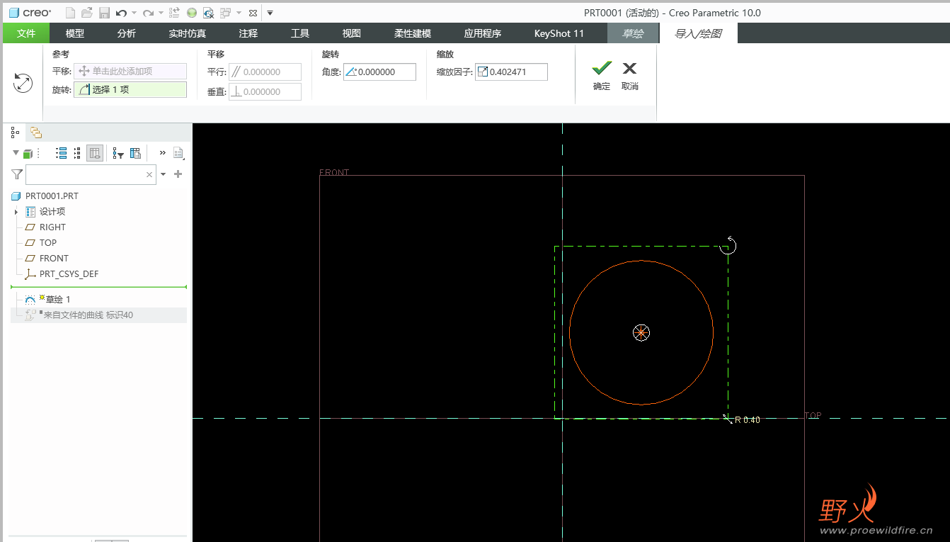

各位大佬,请问下在零件上导入CAD线性图为什么不能继续拉伸(图2),是哪里设置不正确吗?还是CAD线形图设置错误?还是导入时需要设置什么?
能拉伸特征
能拉伸特征
不能
不能
402
673

不上文档怎么知道,
不可能的呀,除非有多个主体
217
308
发表于 2024-8-8 16:02 | 显示全部楼层

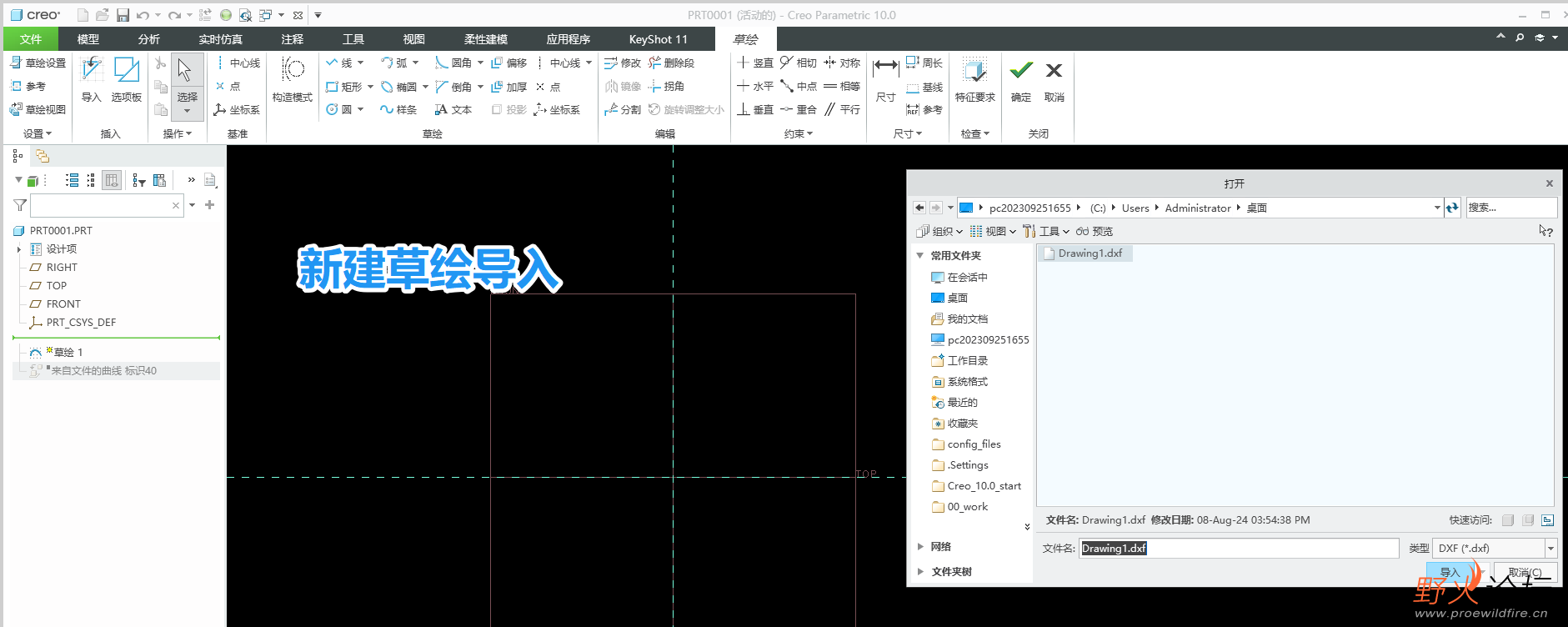

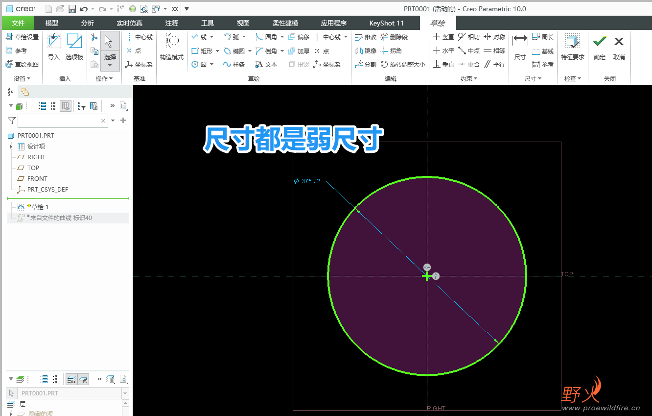

你导进去的是特征啊,又不是草绘,当然不能拉伸了,拉伸的基础是平面草绘、无论外部草绘还是内部草绘都行
你这种情况我经常用,它有个优缺点:
1.你就按你现在这样先导入特征,再投影草绘来做拉伸,比较慢,但是没有弱尺寸
2.你新建草绘,再导入曲线,但是一堆弱尺寸,相当麻烦,简单图还好,复杂图很麻烦,容易死机
好处就是直接能拉伸
要我的话我建议第一种,因为导入进去就是坐标设置一下和CAD默认坐标对齐,到里面再去参照建模之类的,不容易死机,我导入很多复杂线框都这么做的,要注意CAD里面先搞准坐标,Creo再新建一个,两个对齐
PS:creo拉伸有弊端,不能交叉,要么开放、要么闭环,你这个图这么复杂好多交叉不好搞的,Rhino好像好搞点

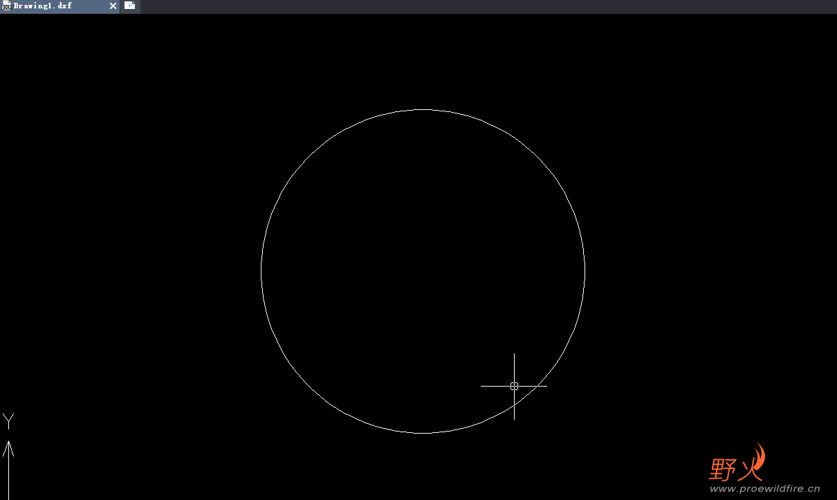

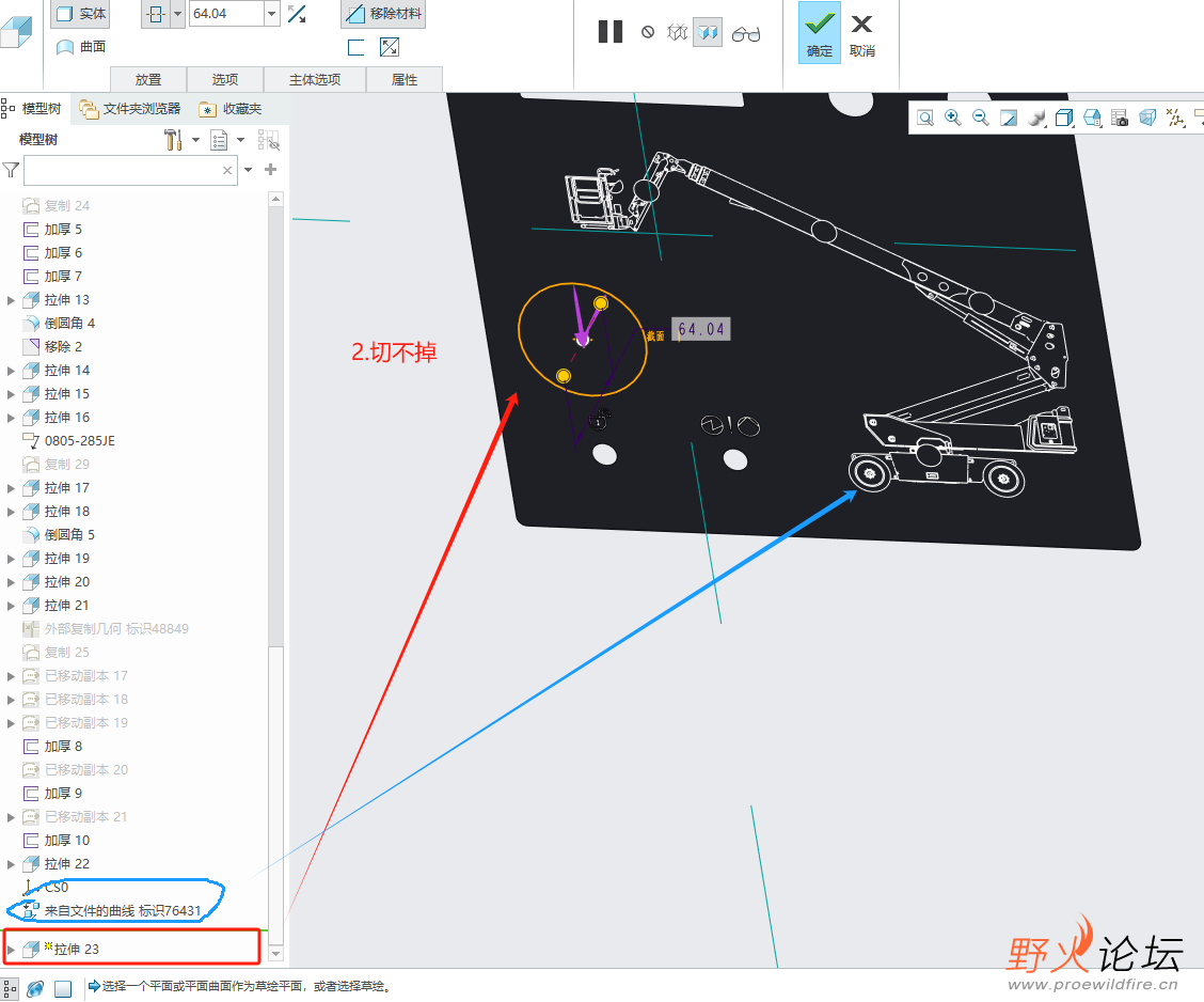

你好,
第二种方式不行,复杂CAD图导入就显示图元放置失败(图a),简单CAD图没问题,是不是与电脑配置有关系?
第一种方式导入复杂CAD图,还有一个问题,会缺失线条,不符原CAD图。一直没解决这个问题
附原文件
"C:\Users\Lenovo\Desktop\CAD 图框和标题栏\111\xianxing.prt.1
"[url]"C:\Users\Lenovo\Desktop\外形图1.dxf"

三楼说的很清晰,但是也有一种可能就是导入后的曲线不是真正的闭合圆圈,检查是否多段线重叠了?楼主的图片和文件上存操作不正确?看不到,也下载不到?
