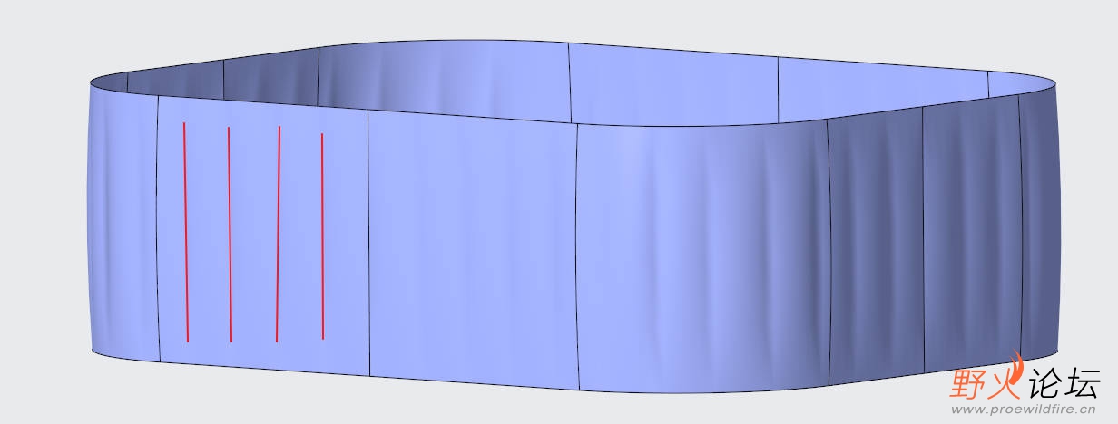

[求助] 怎么实现如图的曲面效果
247
304
发表于 2024-8-7 23:52 | 显示全部楼层 |阅读模式

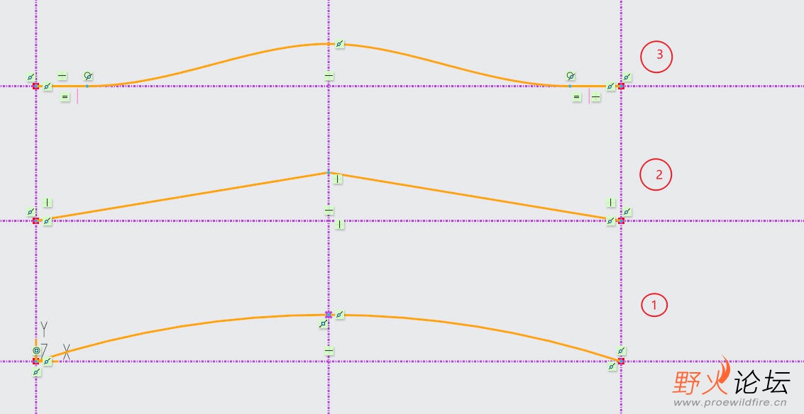

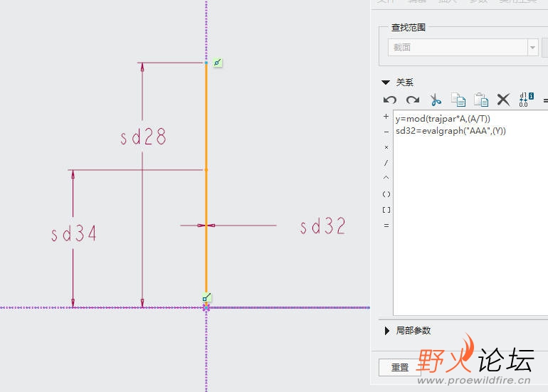

关系式A为扫描曲线的总长,T为周期,图形名称AAA
图形曲线
图形曲线

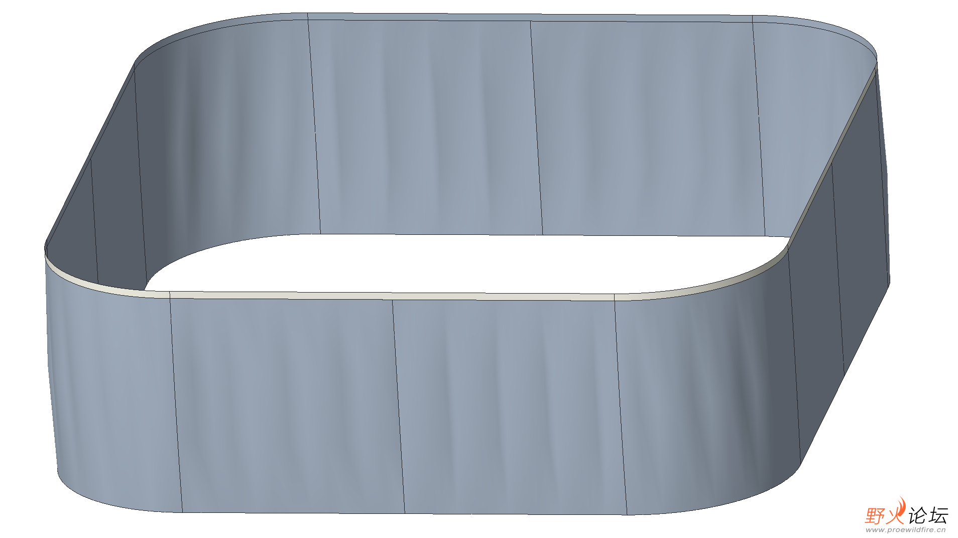

楼主做的效果图
楼主做的效果图
关系式
关系式

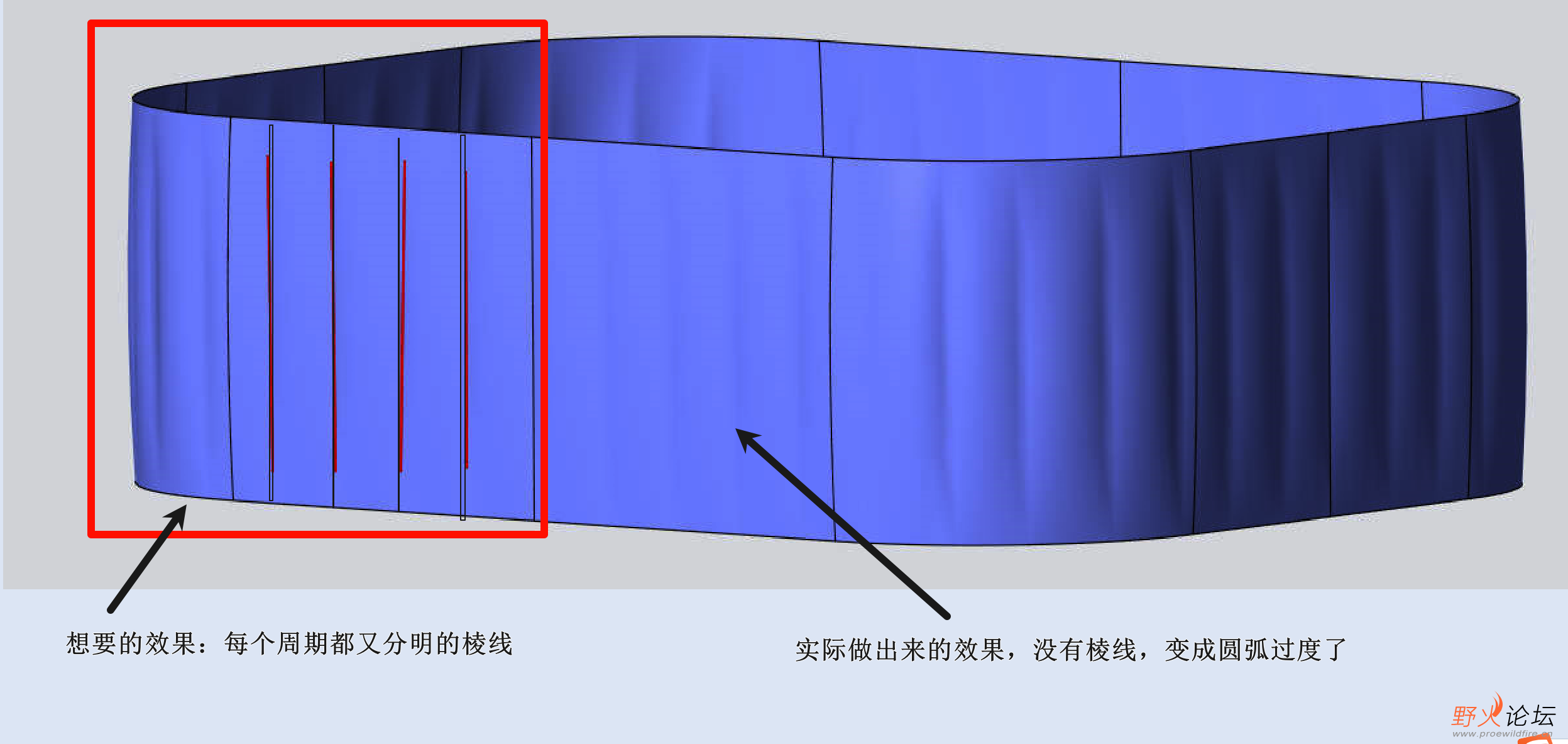

想要实现的结果
想要实现的结果

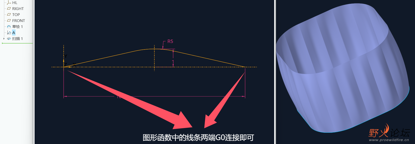

发表于 2024-8-10 17:18 | 显示全部楼层
图形循环扫描-creo11.prt.rar (107.27 KB, 下载次数: 0, 售价: 1 金钱)

 楼主| 发表于 2024-8-11 09:59 | 显示全部楼层
大佬,你看看我做的,哪里有问题
CREO4.0.rar
153.61 KB, 下载次数: 0
