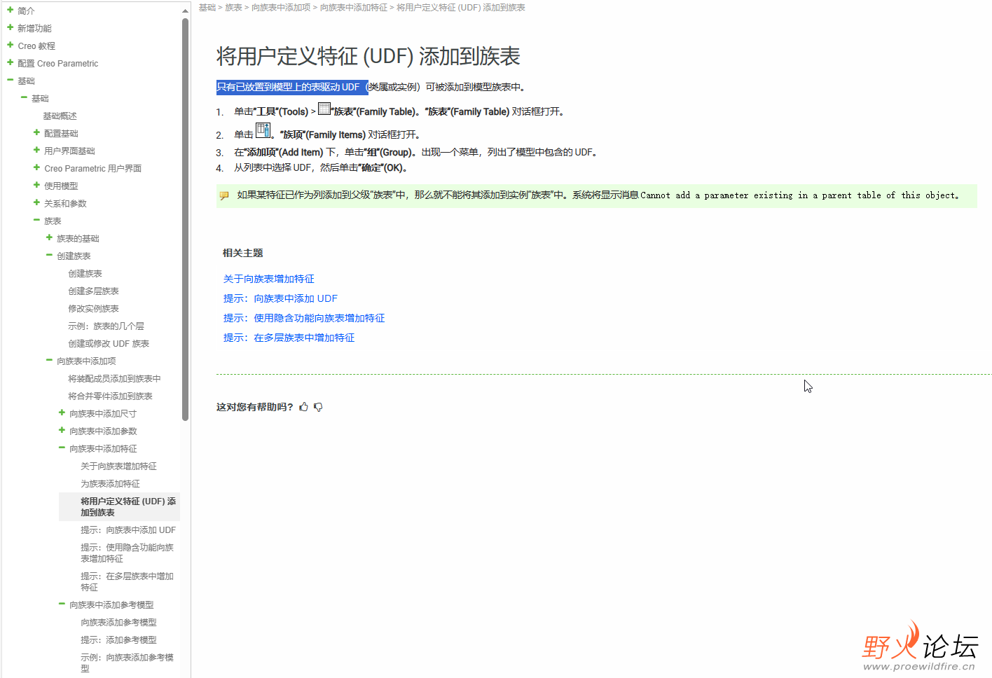

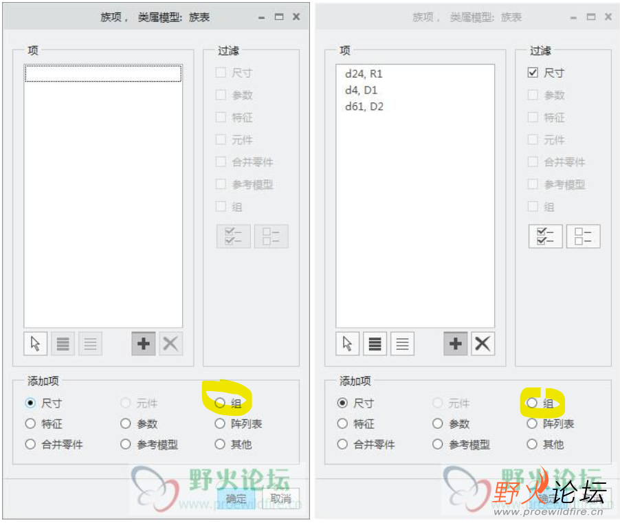

请教一下,族表中的组 应该怎么使用?
在模型树中选择组 没有反应

发表于 2024-8-7 10:08 | 显示全部楼层
官网上是这样介绍的,你可以试一试

发表于 2024-8-7 10:17 | 显示全部楼层
试了一下打孔的udf,参数变量就是孔径大小

发表于 2024-8-7 12:55 | 显示全部楼层
就是几个特征打包在一起的组,比如十字螺丝头的特征打包成一个组,梅花头的特征打包成一个组,内六角头的打包成一个组,创建族表的时候选组你就可以创建十字头系列、梅花头系列和内六角头系列的螺丝

 楼主| 发表于 2024-8-7 13:03 | 显示全部楼层
xtxoxk 发表于 2024-8-7 12:55
就是几个特征打包在一起的组,比如十字螺丝头的特征打包成一个组,梅花头的特征打包成一个组,内六角头的打 ...
但是怎么再族表中选这个组呢?楼上也试过了,族表中的组 是UDF
