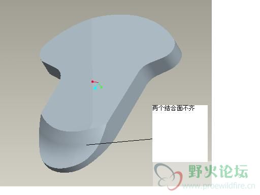

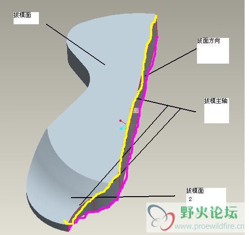

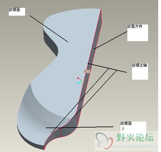

未命名.JPG 图中的拔模面2如何拔呀,面2是绕1个轴旋转出来的,按教程是不能拔模的,我使用线扫描也不行,因为分型面另一边的面将不重合,合在一起有问题。
 楼主| 发表于 2009-2-12 22:21 | 显示全部楼层
这是用扫描画的!

发表于 2009-2-16 16:59 | 显示全部楼层
就表示的那个面应该好弄啊

发表于 2009-2-16 17:05 | 显示全部楼层
这矛盾把
下面的那个面不能拔摸的
 楼主| 发表于 2009-2-16 20:57 | 显示全部楼层
因为不能拔,就是让看有没有其它办法来弄好!

发表于 2009-2-17 18:17 | 显示全部楼层
你把这个紫色的边草绘一条往外偏移的,一点就行了,用vss扫或者边界混合把偏出来的和黄线做成面,包起来实体,有斜度能唾沫就行
 楼主| 发表于 2009-2-17 21:16 | 显示全部楼层
原帖由 aiyyoo 于 2009-2-17 18:17 发表
还是不明白,我上面的平面和哪个斜面都要拔模的,如果用混合的话,不是不成平现了吗?不好意思能不能给作个图呀,我想拔模角为2度,谢谢!
