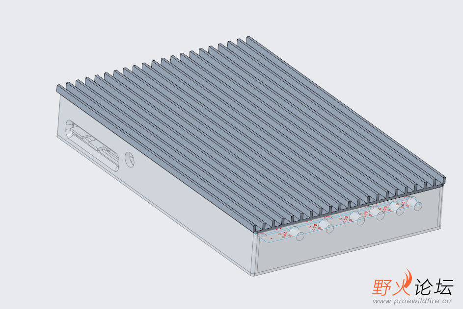

比如这个散热器,我想让阵列的时候只输入需要阵列特征的个数,但是间距让软件自己算,可以么?

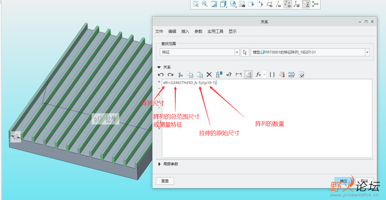

发表于 2024-8-5 17:42 | 显示全部楼层
可以的。
令:
P=S/(n-1)
744
985
发表于 2024-8-5 17:58 | 显示全部楼层
可以,先给定你要阵列的总尺寸(也可以生成一个测量特征),然后在阵列的特征里面加一个关系式
后面随便你改阵列数量,阵列尺寸会自动生成

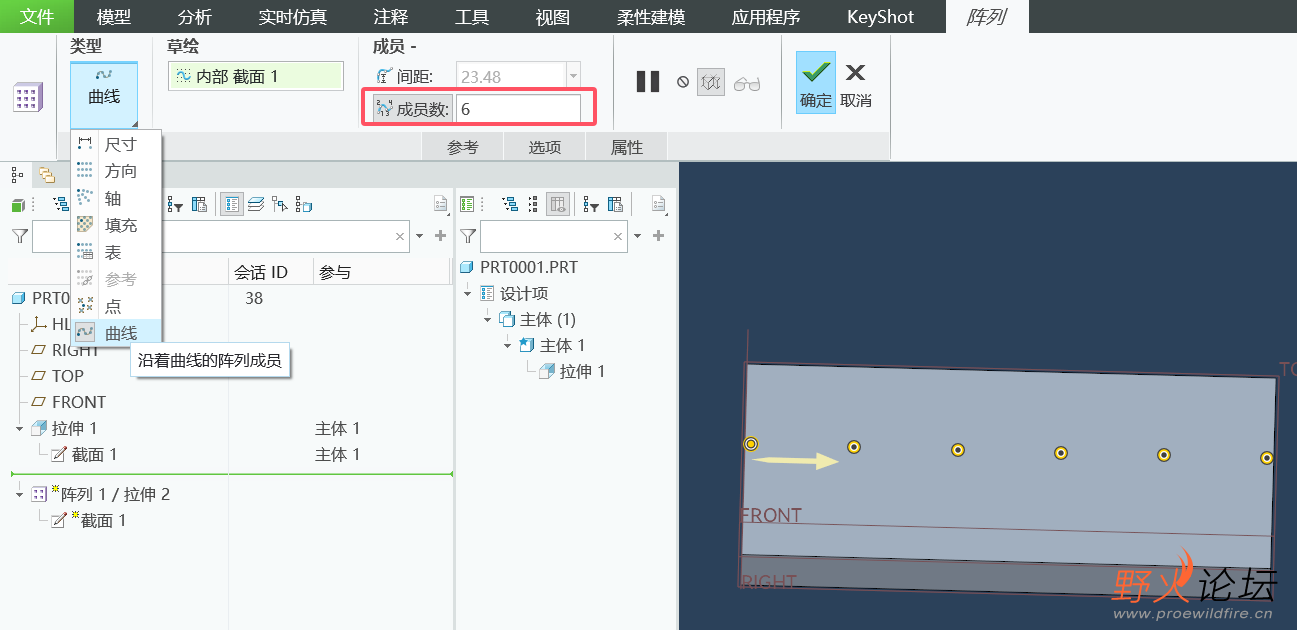

也可以不用关系式,直接用曲线阵列。

发表于 2024-8-6 09:46 | 显示全部楼层
godhlcs 发表于 2024-8-6 08:35
也可以不用关系式,直接用曲线阵列。
好主意

发表于 2024-8-6 16:47 | 显示全部楼层
也可以不用关系式,直接用曲线阵列。
学习了,谢谢分享

 楼主| 发表于 2024-8-15 17:51 | 显示全部楼层
也可以不用关系式,直接用曲线阵列。
感谢大佬
