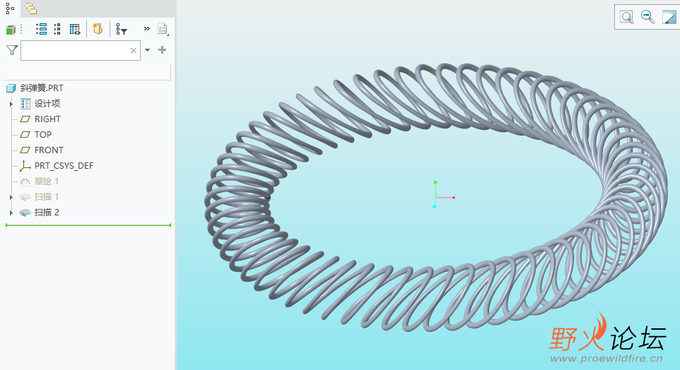

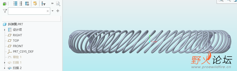

是这个截面,要一个椭圆形状?
就是 现在显示的状态下,想象上面有个很大的力往下 压,然后他就扁了,但不是直接扁,是上边往左歪,下边往右歪的那种扁

正面跟侧面 一样 一个叠一个

是不是这样的

这样?

是的  有带步骤的么

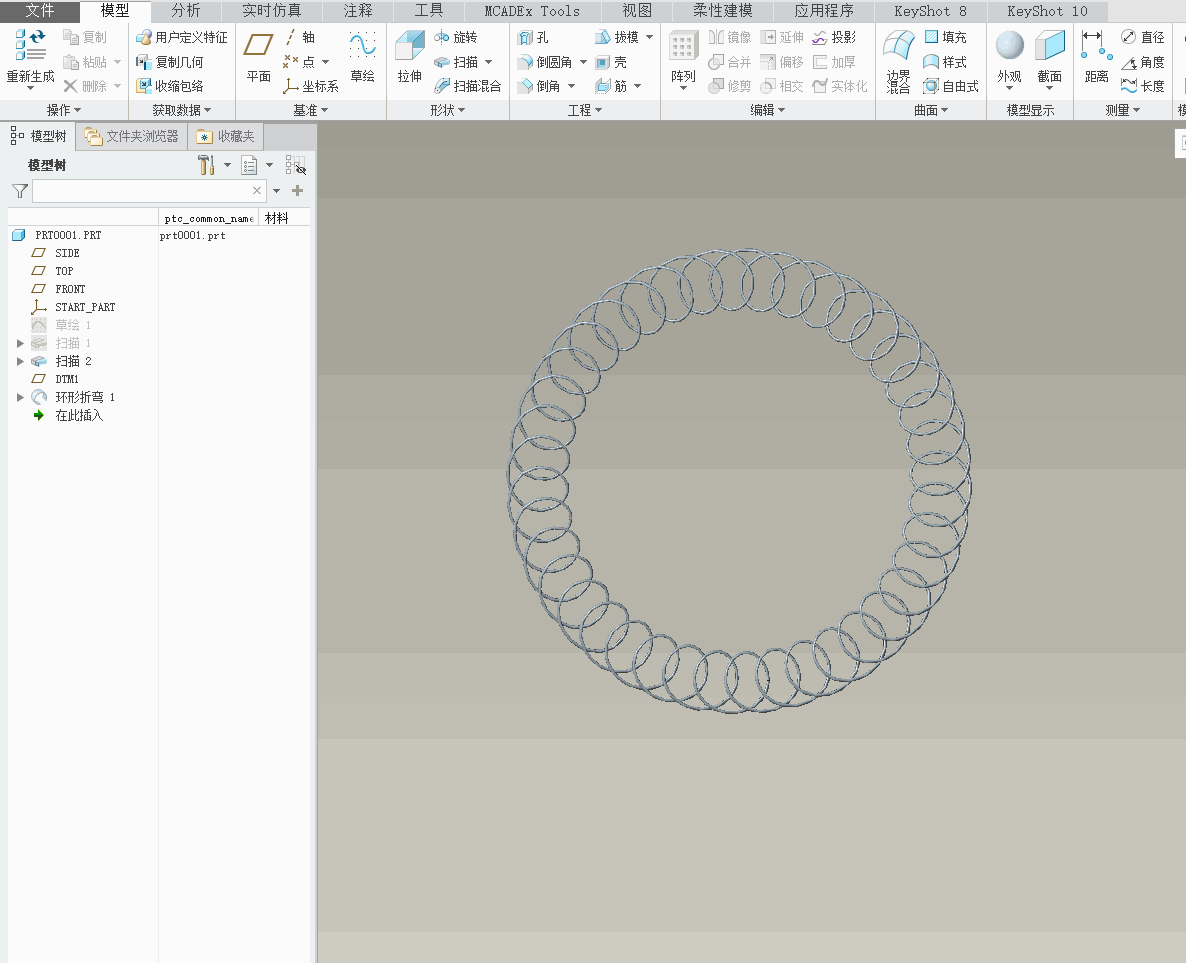

Creo 5.0
倾斜弹簧3.prt.rar (543.79 KB, 下载次数: 13)

扭转一下就可以了,文件超过尺寸发不了
