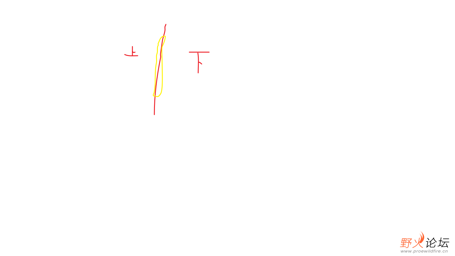

请问一下,我们做曲面的时候上下盖在分模线处都做的垂直,也就是没有拔模角度,实际这个地方要处理吗,会不会拉伤

嗯。需要。根据皮纹要求来定义。皮纹越粗,拔模角越大。有外观要求,是需要拔模的。
如果是普通的火花纹,基本都要1.5°以上。

那曲面教程全是做的垂直约束啊我看,那我自己改了的话不是改变外观了,还是说不能用垂直约束

不算改变外观,优秀的工业设计在做外观的时候会做拔模。没有拔模只能说外观设计人员偷懒或者能力不足

那ID评审的时候,这个问题我要提出来吗意思是

大部分公司都是讲究效率,拔模这种事本就是结构工程师的事情,他们做了更好,不做也说的过去。毕竟犀牛做这种拔模的工作不在行。你提出来可能认为你找茬,,个人观点,谨慎鉴别

我知道啊,不提万一自己改了,后面出了问题会不会甩锅到我身上

设计结构时拔模可能会影响外观的情况下,可以与ID沟通确认,这个是行业里正常的现象,没什么问题的,大家一致确认之后,这个项目才算是完整的。

模具评审的时候做拔模分析啊,能做就行,拉伤就改
