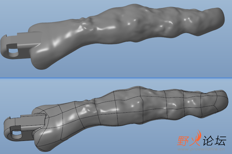

发表于 2024-8-5 09:58 | 显示全部楼层 |阅读模式
如果不在CREO做,应该是什么软件比较好做呢

发表于 2024-8-5 10:12 | 显示全部楼层
creo也可以做,先做出大概外形,再用扭曲里的雕刻,或样式里的曲面编辑,应当都可以做吧,曲面自由成型应当也可以,不过都没有试过

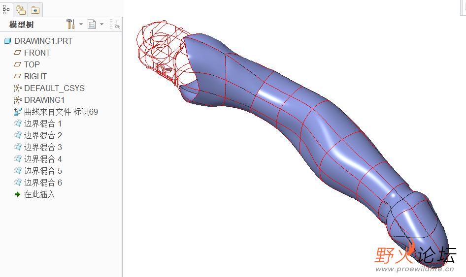

3D框线——可以用混合补。
只完成了一部分,思路应该是对的。
感觉逆向建模的逆向应该是楼主想要的效果吧!3dsmax的噪波修改器感觉应该也成。
