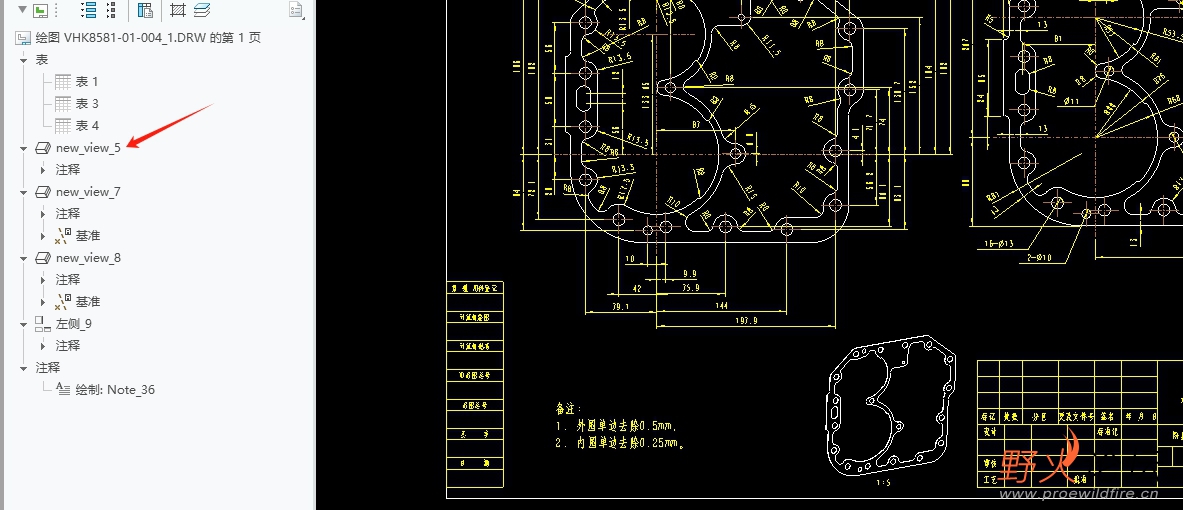

先说问题:我的工程不能1:1导出。
再说导出过程:影响工程图1:1导出的设置有点多,先说下我这文件的来源,A零件及A工程图都能1:1导出工程图,A零件公制尺寸,config也设置了dxf_out_drawing_scale yes,dxf_out_scale_views yes,并且这个模板多次使用,都能1:1导出工程图,因为自己会再CAD重新标注一边。现在将A零件及A工程图另存为B,对B工程图导出为dwg格式的CAD图纸,重新标注发现不是1:1,是尺寸的2倍,不知什么情况,吓得不敢用另存工程图了

轴测图为第一个视图,导出的时候按轴测图的比例导出了,把轴测图删除重建一个就行了

感谢您的帮助,试了您的方法解决了,能讲讲这问题的规则吗?哪个设置是优先级?

dxf_out_scale_views
用于指定:导出到DXF或DWG文件时,是否缩放绘图视图。yes-按主视图缩放比例为1:1的方式重新缩放整个绘图。no-不缩放而导出。
Creo10.0里面的解释。
结合你的图,你吧轴测图作为主视图第一个投影显示,系统会按照他的比列来放大或缩小整个页面。
A能正常导出,是因为你主视图不是轴侧视图。B不能正常导出,是应为你把前面的主视图都删除了,留了个轴侧视图,然后再重新投影,导致轴侧视图变成了主视图,所以不能正常导出。
改变一下你的操作习惯,要么把视图都删除了,一个个的投影。就没问题了。
