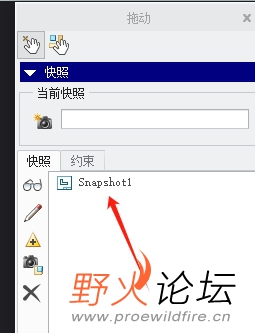

有个问题想请教大家。。比如一个可以旋转的销连接,在装配里是展开的状态,然后绘图里也是展开的。。
我想要在绘图里展示闭合和展开的状态都有,大家都是怎么做的。。虚心学习

使用快照

一开始我是在总装配里添加子装配,绘图里模型添加子装配。可是还是有父子关系?怎么断开?

好的,谢谢。没用过,研究研究

视图管理器,分解状态
