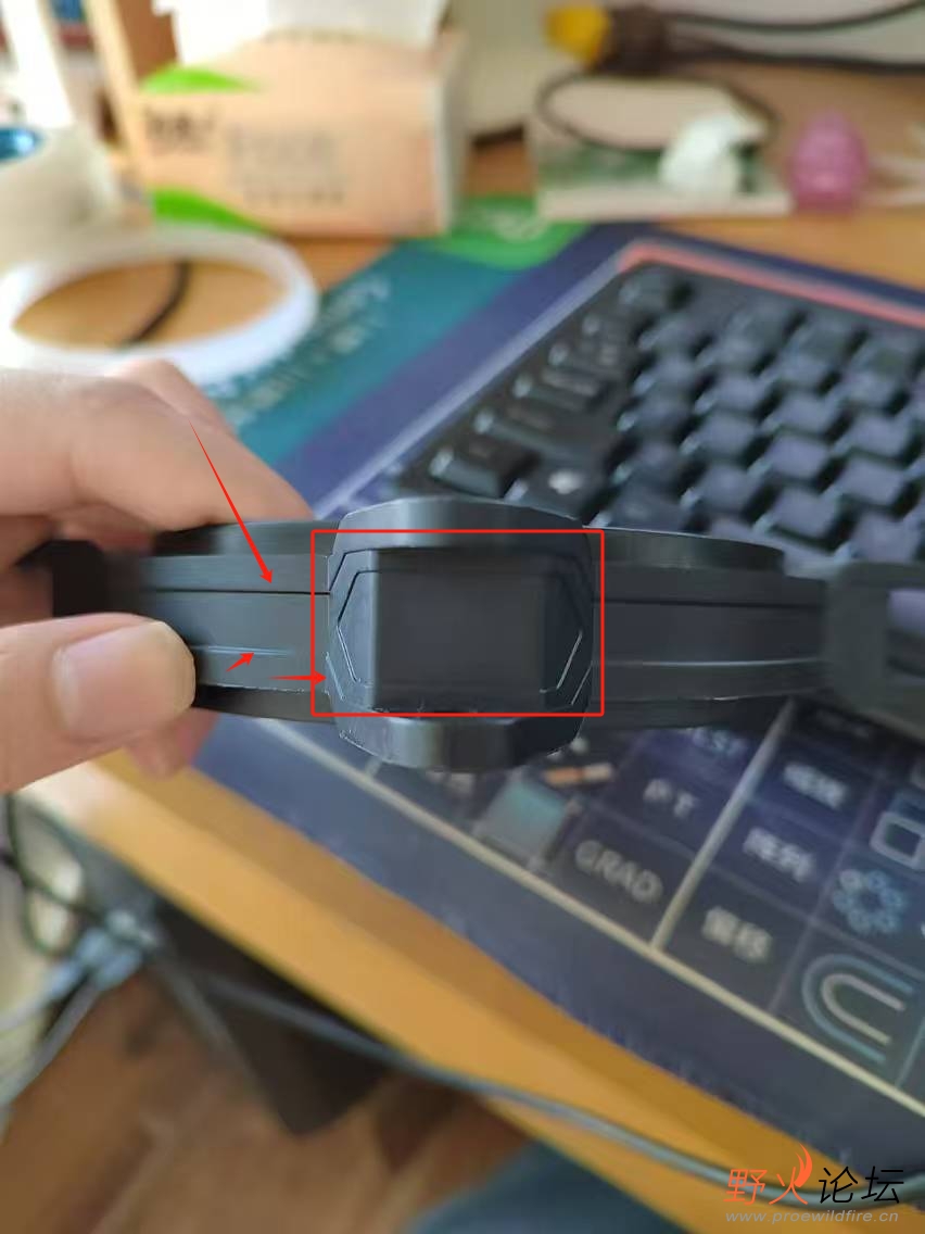

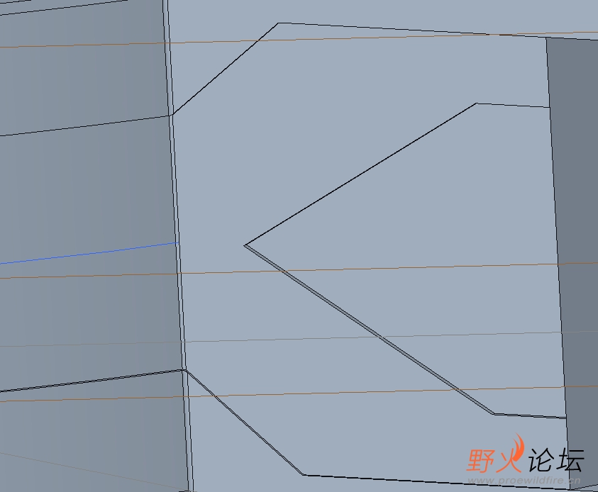

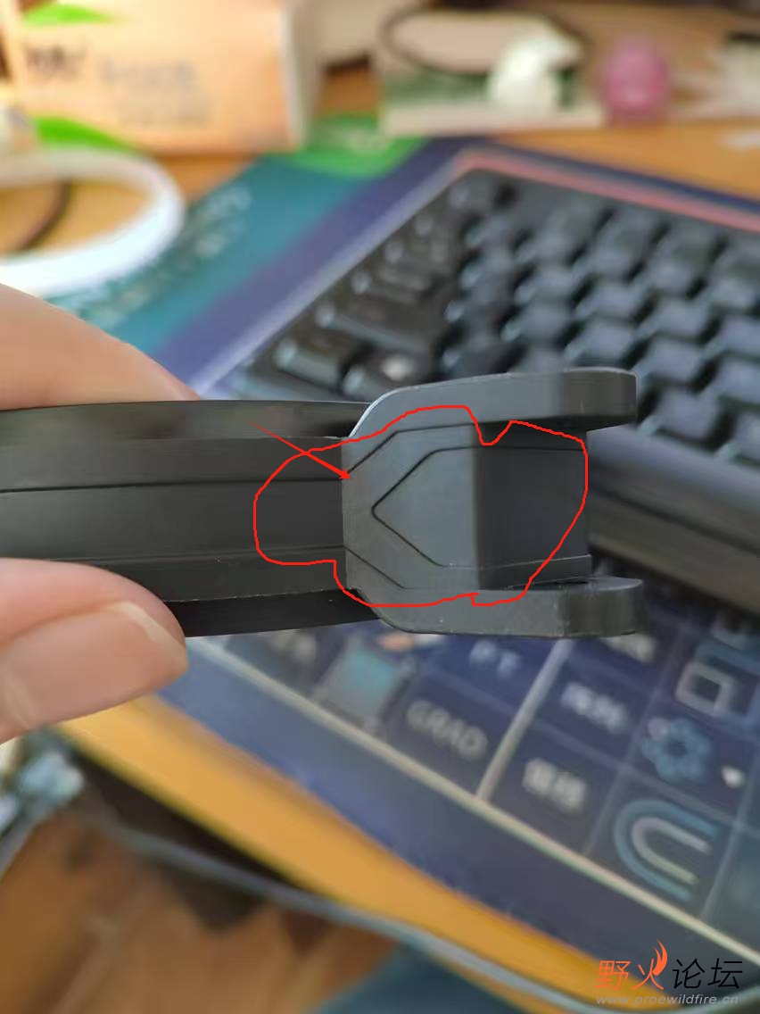

我这里通过拉伸出来后,可是不能镜像和轴阵列一直提示错误,还是通过投影出来线后拉伸的?硬拉伸出来的效果不好
这块区域怎么拉伸?
这块区域怎么拉伸?

拔模偏移
其它位置可以偏移曲面-拉伸面修剪-合并-实体化

拉出来感觉很丑不像啊,可是投影找不到那个面不知道通过什么面投上去

是偏移和实体化
