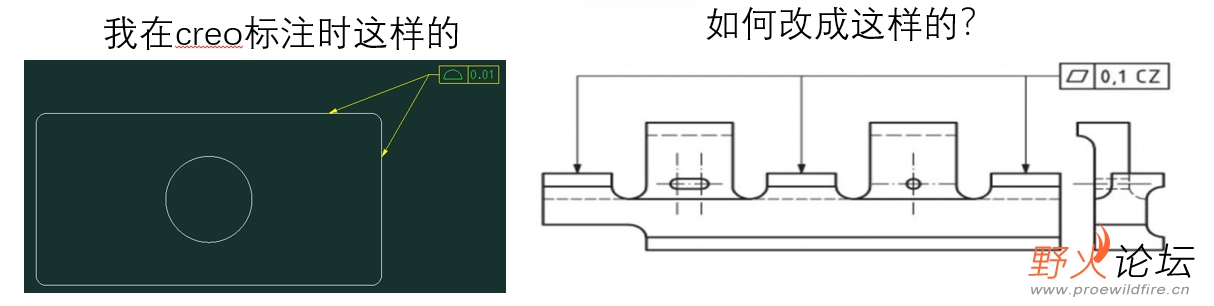

发表于 2024-8-3 20:03 | 显示全部楼层 |阅读模式
假如我在两个面上标注平面度,如何是指引线变成折线?
66
83

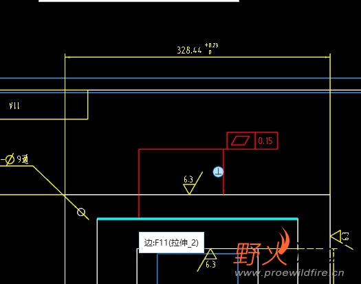

发表于 2024-8-4 16:02 | 显示全部楼层
66
83
 楼主| 发表于 2024-8-4 17:16 | 显示全部楼层
谢谢,我这样做了,但是线还能搞到水平或者垂直
163
2124

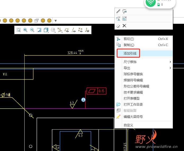

发表于 2024-8-4 20:17 | 显示全部楼层
290
348
发表于 2024-8-5 10:42 | 显示全部楼层
添加引线可以的,就是长按右键有点烦,用的还是不顺手
