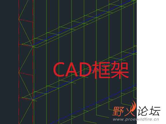

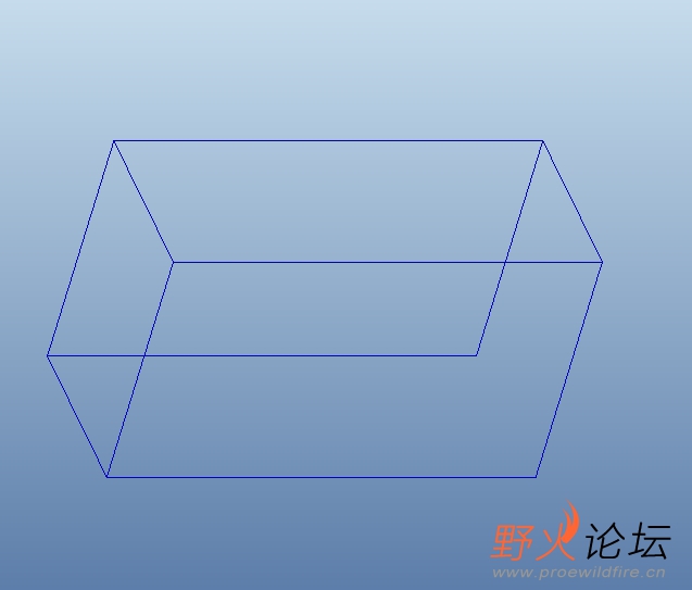

发表于 2024-8-2 15:12 | 显示全部楼层 |阅读模式
最近做钢构,CAD画框架很费劲,想从PRO/E中画好框架后导入CAD进行分析,但是PRO/E的三维框架转成DWG格式后线条框架就没了,哪位大侠有好的办法?谢谢!

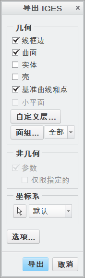

发表于 2024-8-2 15:46 | 显示全部楼层
导出为igs或iges试下,igs对线条比较支持的,高版本cad能导入igs格式。

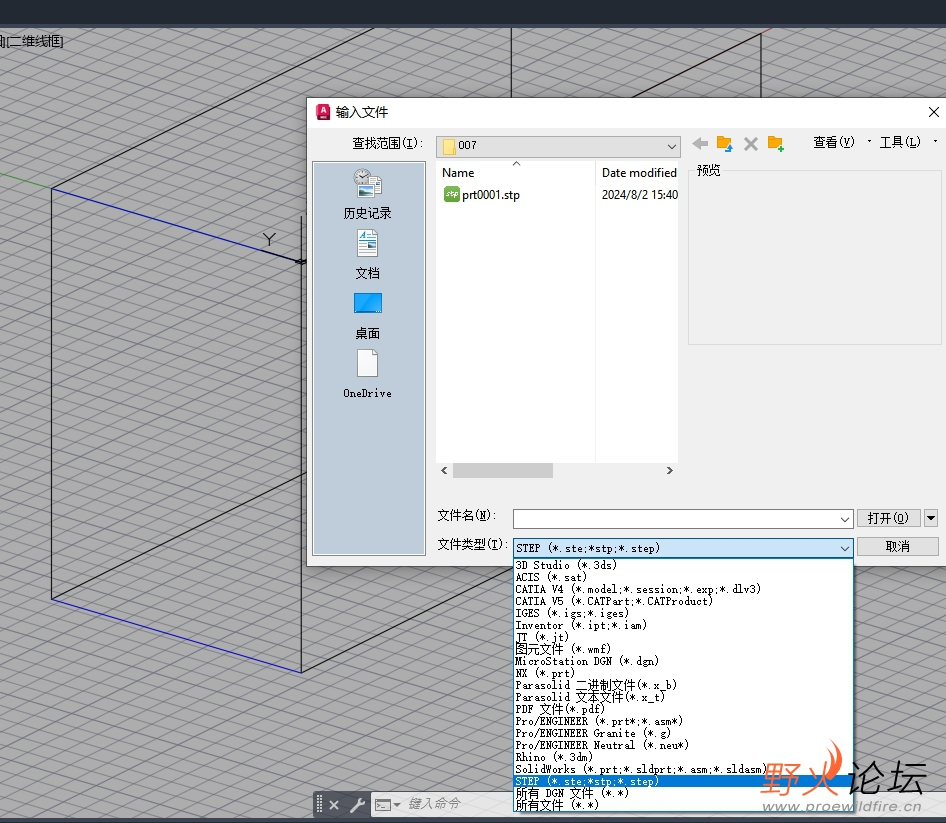

1363

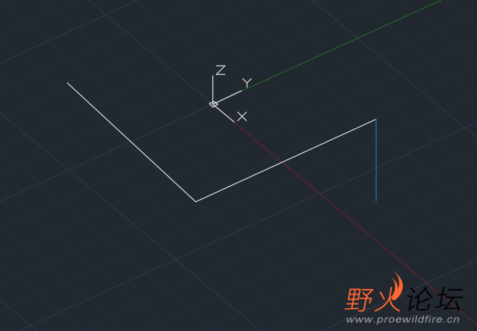

 楼主| 发表于 2024-8-6 11:25 | 显示全部楼层
貌似之前就试过,CAD导入后啥都没有

发表于 2024-8-6 12:04 | 显示全部楼层
蓝色天堂鸟 发表于 2024-8-6 11:25
貌似之前就试过,CAD导入后啥都没有
可能是导出的对象不是框线,不是很确定。

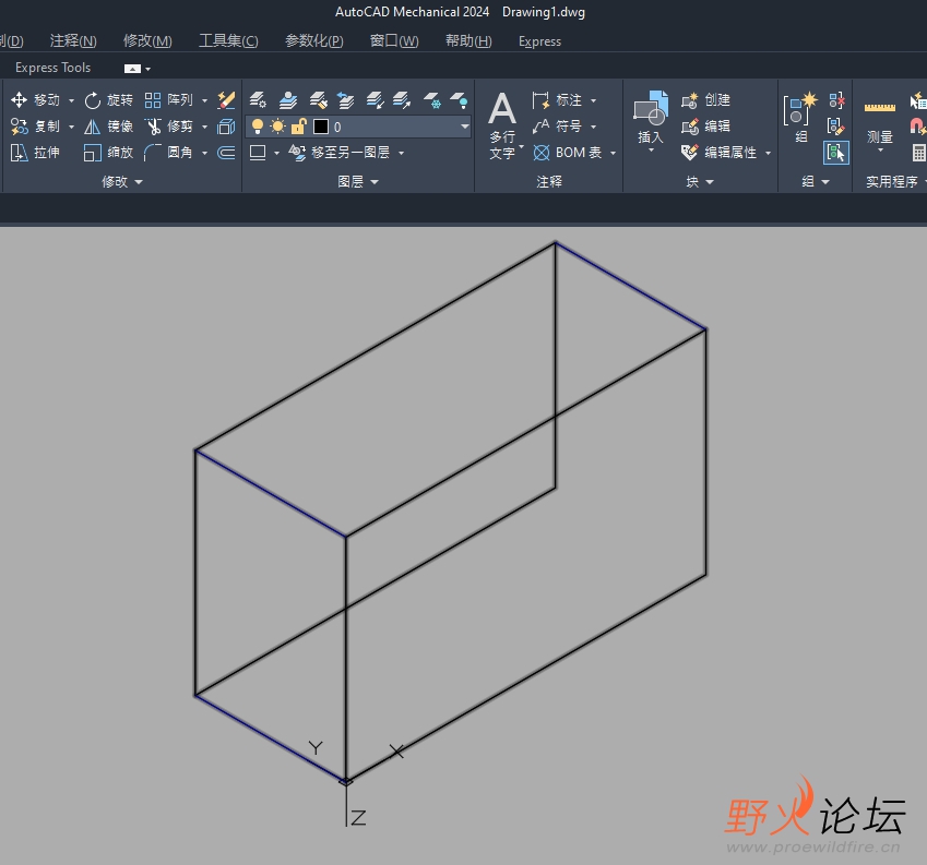

发表于 2024-8-25 01:51 | 显示全部楼层
暗菩提 发表于 2024-8-6 12:04
可能是导出的对象不是框线,不是很确定。
输入到autocad有内容,并不是空的。
