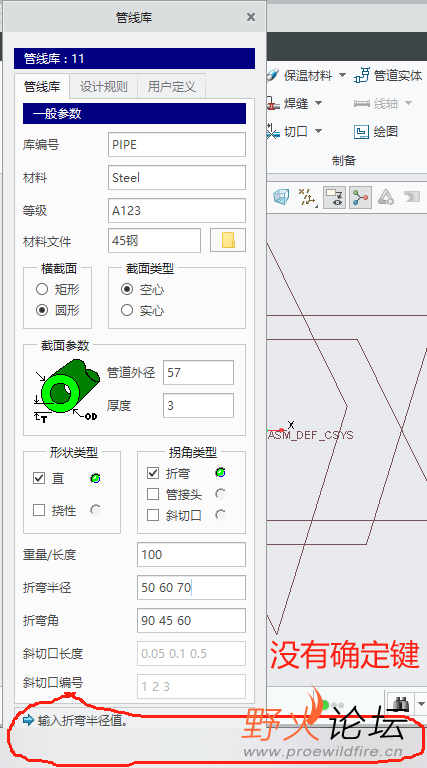

用 Creo 6设置管线库的时候,当参数填写完成后确认键被遮挡,无法点击确认。无法缩小管线库的尺寸,以达到显示确认键。试过按ENTER键退出后;在后面建设管道的时候,管道的参数还是默认值。无法变成设计需要的尺寸。
管线库显示不全
管线库显示不全

发表于 2024-8-1 17:02 | 显示全部楼层
应该换大显示器了

发表于 2024-8-2 11:12 | 显示全部楼层
把Windows的显示分辨率调高

发表于 2024-8-2 21:11 | 显示全部楼层
用大尺寸的显示器,我用的21寸的显示器。

发表于 2024-8-4 09:55 | 显示全部楼层
对话框设计的太高了,调大分辨率或者换大显示器

发表于 2024-8-4 11:16 | 显示全部楼层
还有一个办法就是调小dpi
