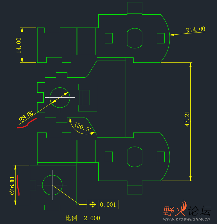

我目前用的是creo自带的font字体
!自定义字体映射:
map_font        font        gbenor.shx
按照这个设置后,导出的CAD文件,英文字体为gbenor.shx,但是中文字体是宋体。
改成map_font        font        gbcbig.shx 后,导出的CAD文件字体中英文全部是宋体。
希望导出CAD的中文字体为gbcbig.shx ,英文字体为gbenor.shx 。
请问能否实现?还请大侠指导,谢谢了!

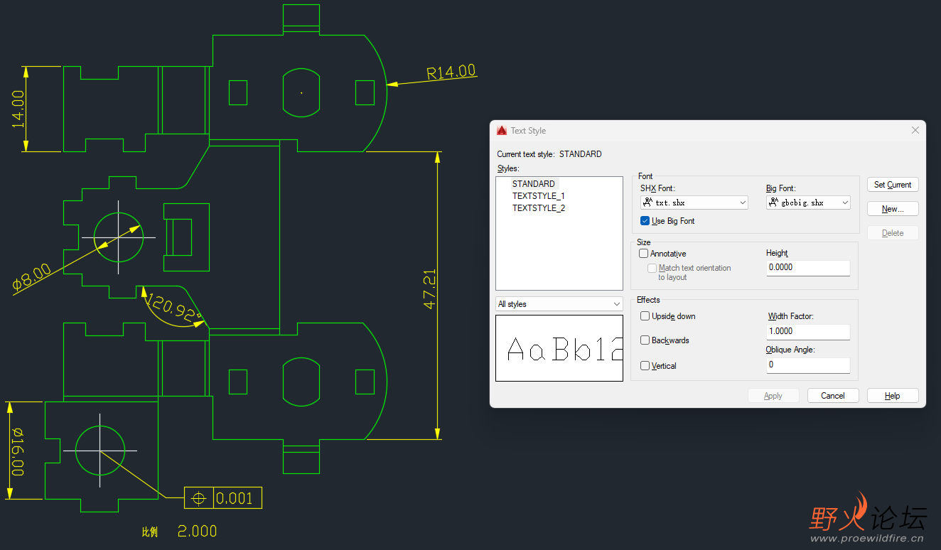

感觉CAD里纠正比CREO里转DWG时设置还要方便点!
直径尺寸可能要用下文本覆盖修正下,这个图没有这个问题,所以没有用到。
字体问题
字体问题
快速选择改变下颜色
快速选择改变下颜色
字体改成gbcbig.shx
字体改成gbcbig.shx

暗菩提 发表于 2024-8-1 23:16
shx字体好像不能直接在CREO里用,要用TrueType 或 OpenType字体。
说下自己的过程——CREO的字体设为了Win ...
谢谢大侠详细讲解!
