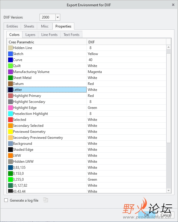

为啥我的creo工程图里面设置的标注是红色,导出cad后就变成黄色了,怎样才能我的creo工程图里面是啥颜色导出就是啥颜色不变呢?

发表于 2024-7-31 09:48 | 显示全部楼层
属性里面设置,对应的图层颜色,对应数字是cad里面的索引编号。

 楼主| 发表于 2024-7-31 16:22 | 显示全部楼层

发表于 2024-7-31 17:15 | 显示全部楼层
新建的模板改了,就不用每次设置

 楼主| 发表于 2024-7-31 17:18 | 显示全部楼层

发表于 2024-7-31 17:29 | 显示全部楼层
1.新建记事本改名为:dxf_export.dep_dxf ;自行选择保存位置。粘贴以下代码(具体可以逐步修改测试是否是自己想要的,也可以对应增加)

2.config增加
  1. intf2d_out_dxf_mapping_file $PRO_DIRECTORY\loggin\dxf_export.dep_dxf     (目录自行和第一步的对应)

3. 快捷键 dwc导出当前页面的dxf;dwa导出所有页面。
以上仅供参考
creo 11.0

发表于 2024-7-31 17:35 | 显示全部楼层
有用论坛里大神们模板的习惯没有?如果有做的话,一般有转格式的dxf_export.pro文件,然后按照对应的颜色设置成自己想要的颜色就行,工程图里的模板标准都是引用那个文件,所以就不用每次设置,这里截图比较麻烦,教程很难做,你可以搜索一下论坛里的模板参考一下
