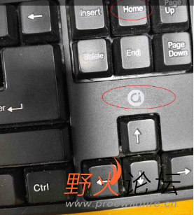

键盘上的两种丝印方式,防刮花能力不一样,有懂行的知道这两种是什么丝印吗?

字母的丝印较厚,上面还有一层胶,摸上去有明显凸起。。。log的丝印很薄,丝印的颜色也浅一些,耐磨性好一些,指甲猛扣没事。。。就是不知道是用什么方式丝印上去 的

发表于 2024-7-30 15:16 | 显示全部楼层
少年老成 发表于 2024-7-30 15:06
字母的丝印较厚,上面还有一层胶,摸上去有明显凸起。。。log的丝印很薄,丝印的颜色也浅一些,耐磨性好一 ...
字母的转印,大力扣会一块掉下来,LOGO是移印或丝印,丝印也可以做到很薄

 楼主| 发表于 2024-7-30 15:39 | 显示全部楼层
丝印的话,在塑胶产品的细纹面容易刮花吗

发表于 2024-7-30 16:13 | 显示全部楼层
少年老成 发表于 2024-7-30 15:39
丝印的话,在塑胶产品的细纹面容易刮花吗
丝印要薄还要印在有纹的面上,印网要细还要渗油好,还要控力,太多要考滤了,批量的话这个小位置还是移印好

发表于 2024-7-31 10:53 | 显示全部楼层
仔细看上面是不是有一层膜,那个是PU层,一般丝印完之后再在上面增加一层30um的PU层,目的是保护丝印层,我们开发产品的常规做法,塑料按键、硅橡胶按键都会这么做。
PU层,即聚氨酯涂层,是一种广泛应用于各种产品表面的保护层材料。
