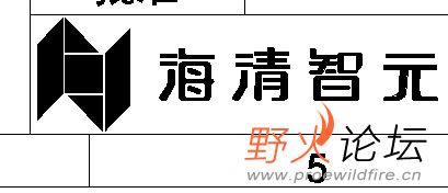

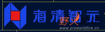

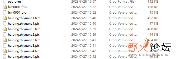

工程图里面的logo是蓝色和红色的,转到CAD之后变成黑白的了,怎么才能让logo的颜色不变。尝试过修改Dxf_export.PRO文件,但是不起作用。图框模板是自己制作的,从formats导入的
图框所在位置
图框所在位置
creo2D工程图颜色
creo2D工程图颜色
转成CAD之后的颜色
转成CAD之后的颜色

发表于 2024-7-30 09:36 | 显示全部楼层
你导出CAD是不是2000版本?? 我以前遇到过导出Dxf_export.PRO文件设置DWG2000时蓝色不能正确导出,,你试试设置为2007的DWG,或者更高版本

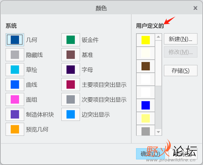

发表于 2024-7-30 12:50 | 显示全部楼层
蓝色和红色要设定为自定义色才能在导出CAD 的时候保留,系统颜色会由Dxf_export.pro 映射文件控制。
自定义
自定义

这个是不是每次转的时候都要设置,我是从formats文件夹直接导入的图框,不是在2D里面绘制的,我的logo是通过图片矢量图导入的
