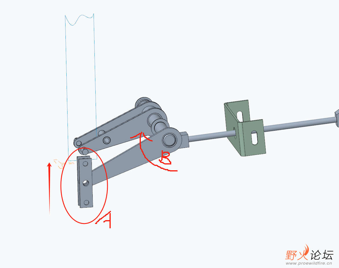

零件B转动时零件A向上运动且保持和竖直面保持平行,我目前用了销连接,但是零件B转动时A也会转动,这样和竖直面就不平行了。请问要怎么约束A才能保持向上运动的同时与竖直面保持平行呢?

发表于 2024-7-30 08:02 | 显示全部楼层
A零件再给它价格平行约束呗

 楼主| 发表于 2024-7-30 09:05 | 显示全部楼层
zpj415263 发表于 2024-7-30 08:02
A零件再给它价格平行约束呗
加了平行约束动不了了

发表于 2024-7-30 10:11 | 显示全部楼层
感觉你这个机构有点问题?A是滑动,B是转动如果B在转动时不同时滑动,机构卡死吧?试下在将B与A的孔改成条孔,是否可以?

发表于 2024-7-30 11:55 | 显示全部楼层
机构不成立

发表于 2024-7-30 14:01 | 显示全部楼层
B转动,A跟随转动,就目前你这个结构,A不能实现你要求的运动轨迹

发表于 2024-7-30 15:35 | 显示全部楼层
自由度:2*3-3*2-0=0
不成立

发表于 2024-7-30 16:08 | 显示全部楼层
大家说的自由度不够,B也要移动的吧

发表于 2024-7-30 16:45 | 显示全部楼层
考虑下曲柄滑块机构

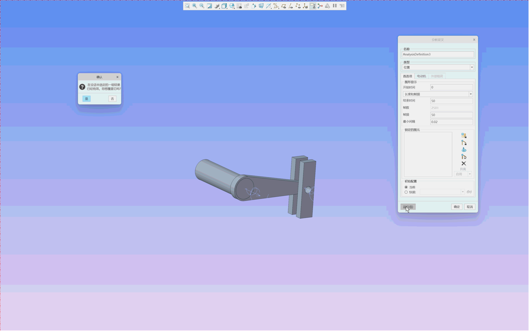

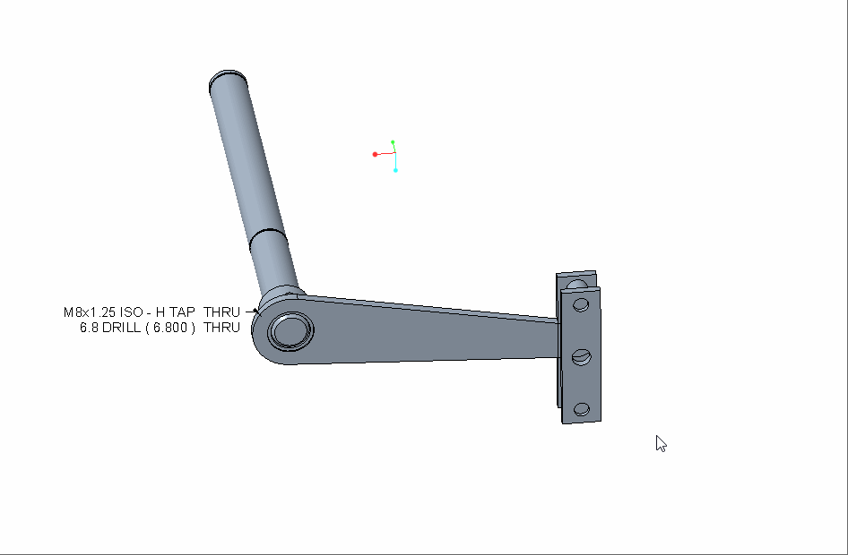

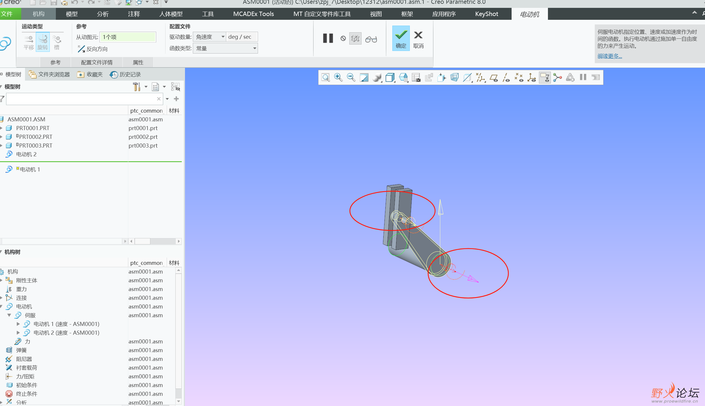

发表于 2024-8-1 08:33 | 显示全部楼层
怕黑的小黄瓜 发表于 2024-7-30 09:05
加了平行约束动不了了
这如果单纯为了动画那么你按我说的。
1.先约束起始位置,也就是增加一个平行约束。然后删掉它,这个目的主要是让初始角度准确。
2.给主电机增加角速度。给保持垂直于底面臂连接点击增加反向角速度,然后就可以了。
3.如果需要用约束来,可以画出垂直地面臂的运动曲线,然后根据槽定义来约束就可以了。
