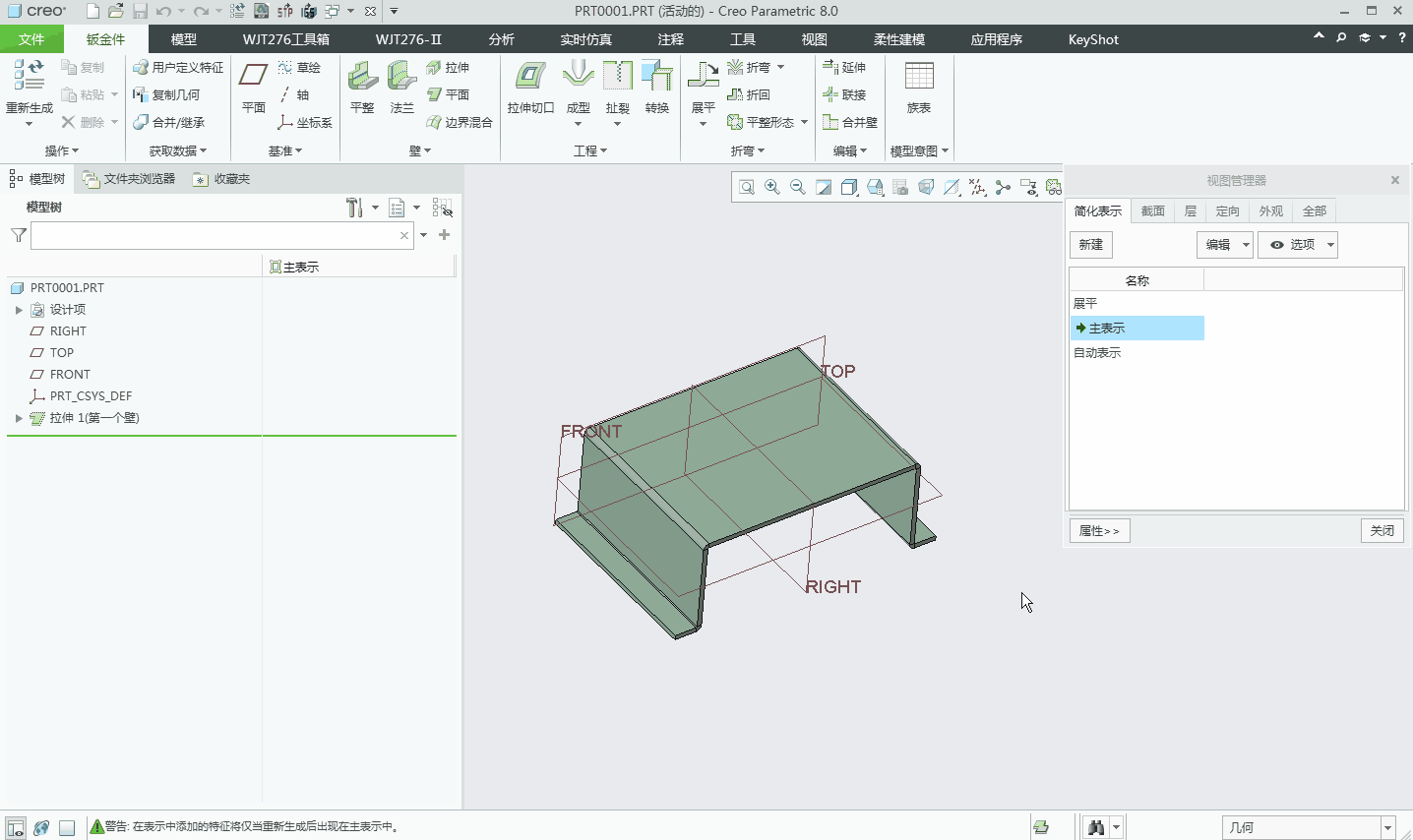

如图,实体画好钣金后展开,为主表示;
javascript:;
新建简化表示:排除 展平
但我想让主表示折弯,简化表示展平,该如何操作?
主表示
主表示

发表于 2024-7-29 14:58 | 显示全部楼层
在做一次变形喽

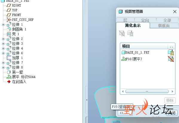

发表于 2024-7-29 15:21 | 显示全部楼层
建模完成,先别展开,在视图管理器中新建一个简化表示并激活,名称随意,再做展开,就是你想要的效果了,不过,不能重生,重生后会出现在主表示中,应该还有更好的办法

发表于 2024-7-29 16:15 | 显示全部楼层
展开之后,再折回来一次。

发表于 2024-7-31 15:26 | 显示全部楼层
确定图不再展平后做什么修改操作前提下(免得后面失败),在最后步骤展开之后,再做一次折回,然后在简化表示里新建一个名字展开,特征选折回排除,这样就可以随意在展开跟主表示切换。

 楼主| 发表于 2024-11-18 15:29 | 显示全部楼层
钟汉昌 发表于 2024-7-29 16:15
展开之后,再折回来一次。
可行

 楼主| 发表于 2024-11-18 15:30 | 显示全部楼层
apsfhvk 发表于 2024-7-31 15:26
确定图不再展平后做什么修改操作前提下(免得后面失败),在最后步骤展开之后,再做一次折回,然后在简化表 ...
没错,要的就是这个效果,谢谢

 楼主| 发表于 2024-11-18 15:31 | 显示全部楼层
h416404191 发表于 2024-7-29 15:21
建模完成,先别展开,在视图管理器中新建一个简化表示并激活,名称随意,再做展开,就是你想要的效果了,不 ...
这个方法我试过,还是楼下兄弟说的方法可行,多做一个折回步骤,在简化表示里去掉就好了
