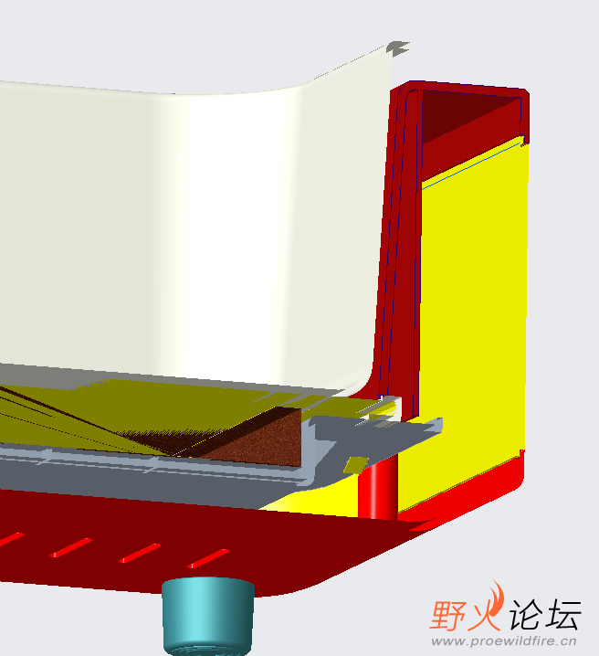

大家好,为何我的装配中的截面,很多零件是以面的形式显示了?

只是系統bug,按一下編輯定義再關閉就可以了

 楼主| 发表于 2024-7-29 13:41 | 显示全部楼层
可以了,谢谢!

做炸锅?
1.你中间画了平面,和基准面重叠了,中间一般建议用填充做,这样可以避免此类问题。
2.嫌麻烦的话,你剖面的时候偏移一点点距离,0.1都行的,也可避免此现象。
3.如果你是STP导过来的实体,有可能出现此现象。
