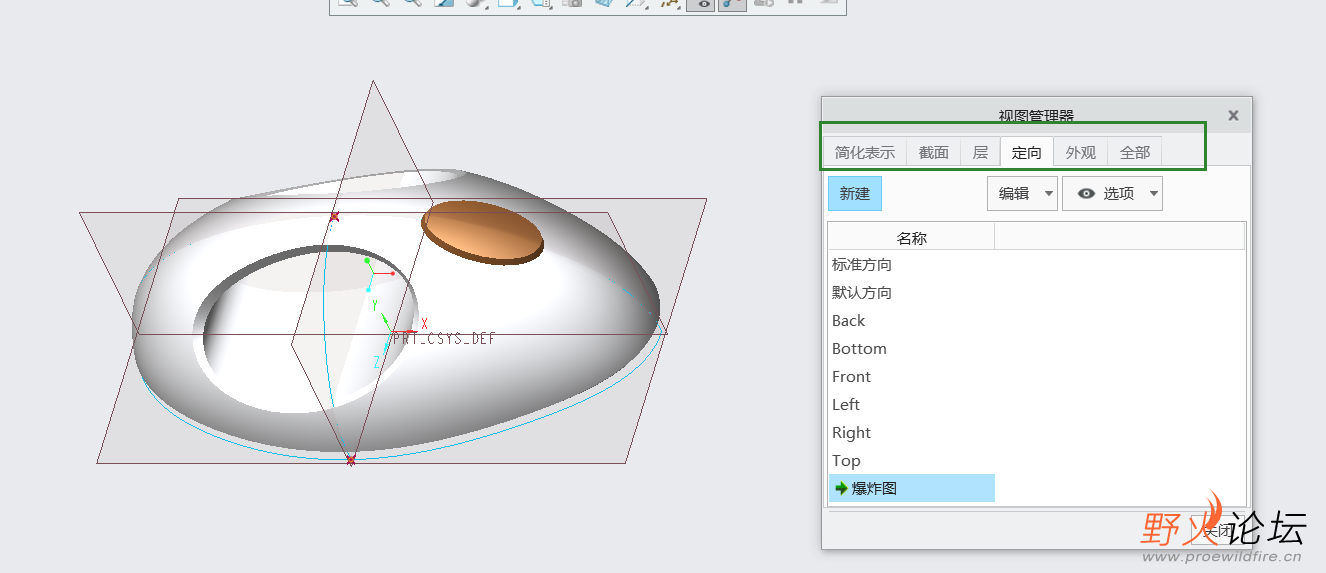

如下图,看其他版本在视图管理器菜单下有一个分解选项可以做爆炸图,但是我的10.0版本没有分解这个选项,不知道怎么操作了。。

我已经知道怎么回事了。我是在零件图里边打开的视图管理器所以也做不了爆炸图。需要在装配图文件里打开才会显示分解等选项做爆炸图。

也解决了我的疑惑,谢谢
