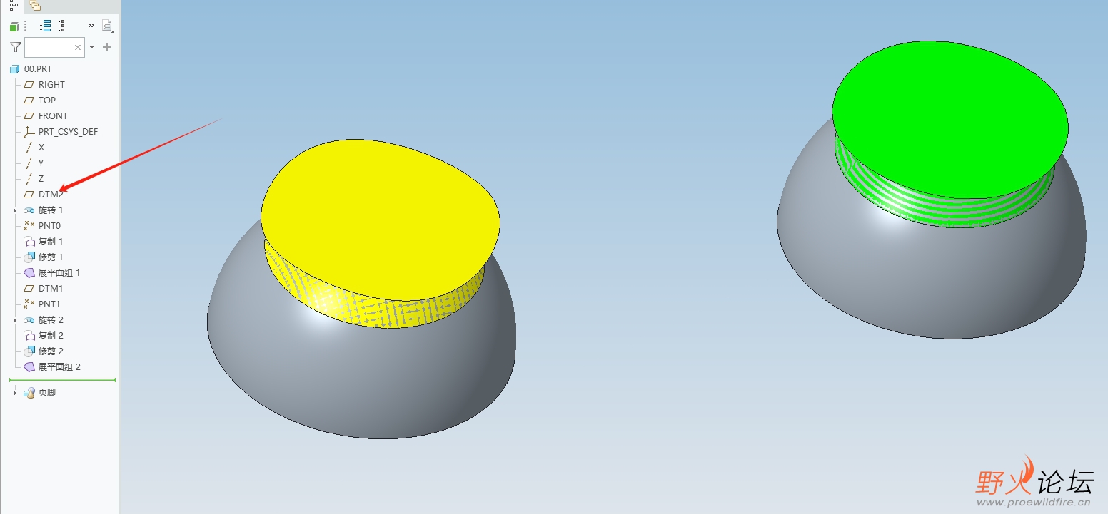

如图一个半球面组展开应该是一个圆片才对,用了creo的面组展平后发现是一个不规则图形。请问各位大师,是不是哪里搞的不对了?

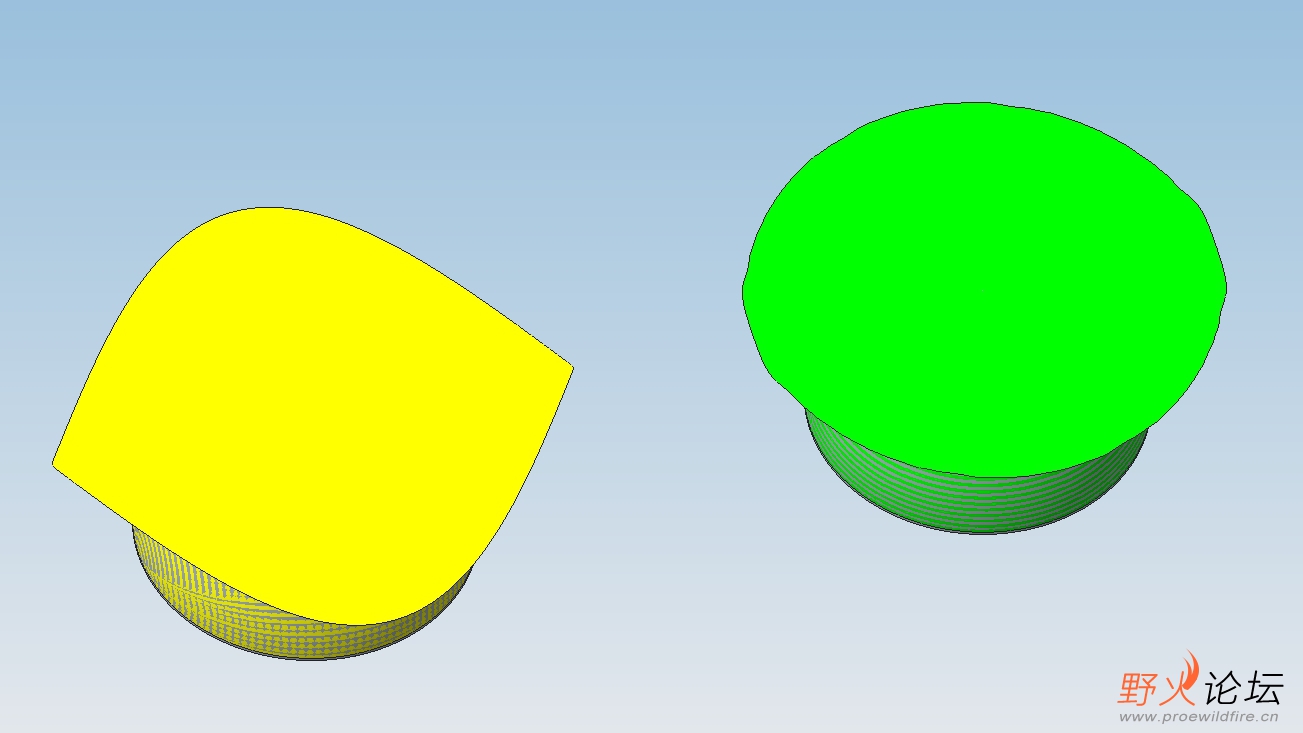

目前觉得是creo软件算法的问题用不同的方法画出来的半球面组展平的结果不一样。如图中黄色的展平后面积一样,但形状很奇怪。绿色的展平前后面积都不一样了。现附上源文件,大家看看。调整DTM2基准面的位置来剪裁半圆曲面的大小,发现越小越趋于一致,越大就偏差加大。图为creo10.0的版本画的
00.prt.rar

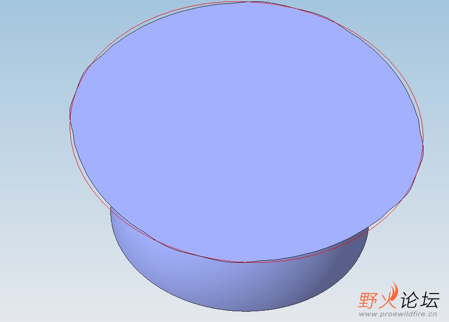

发表于 2024-7-29 17:06 | 显示全部楼层
只能近似展开  分的分数越多 越准确

发表于 2024-7-30 08:57 | 显示全部楼层
球面高斯曲率不为零,是双曲面,展开会变形
