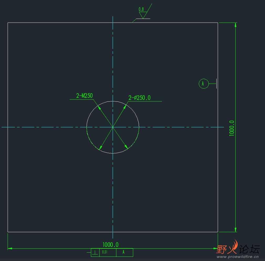

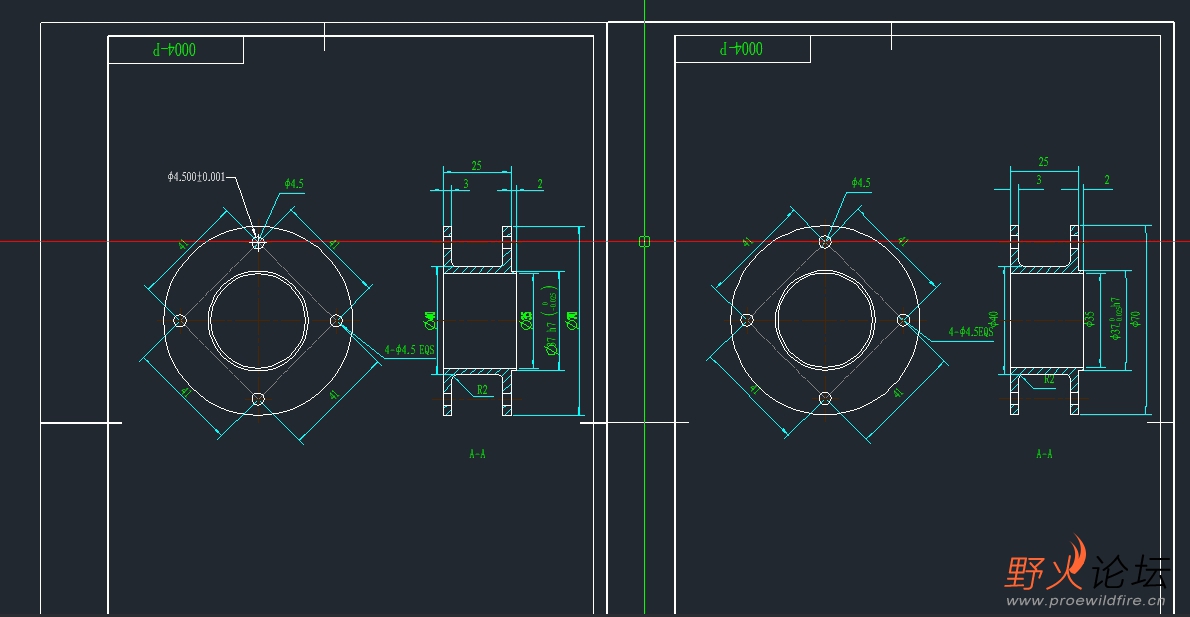

creo工程图导出到CAD 直径标注双击出现两个直径符号,请问各位有遇到过吗?
单张图纸正常
单张图纸正常
复制粘贴到一起就出现双符号
复制粘贴到一起就出现双符号

 楼主| 发表于 2024-7-29 10:20 | 显示全部楼层
tower_cqu 发表于 2024-7-28 22:21
没有遇到这种情况。导出成DWG格式文档正常,
两张一样的图是不会变化,需要的是两张不同零件不同比例的合并到一起就会出现,还有形位公差的都会变

 楼主| 发表于 2024-7-29 16:38 | 显示全部楼层
tower_cqu 发表于 2024-7-29 11:07
你把原文档传上来试试呢
形位公差转DWG变形.zip (796.94 KB, 下载次数: 7)

发表于 2024-7-30 09:34 | 显示全部楼层
没变啊,你是不是符号字体没设置好
253
306
发表于 2024-7-30 09:45 | 显示全部楼层
字体的问题,某些字体会出现这个问题
452
584
 楼主| 发表于 2024-7-30 11:13 | 显示全部楼层
cjxy3000 发表于 2024-7-30 09:34
没变啊,你是不是符号字体没设置好
下面垂直度不是变形了吗?
