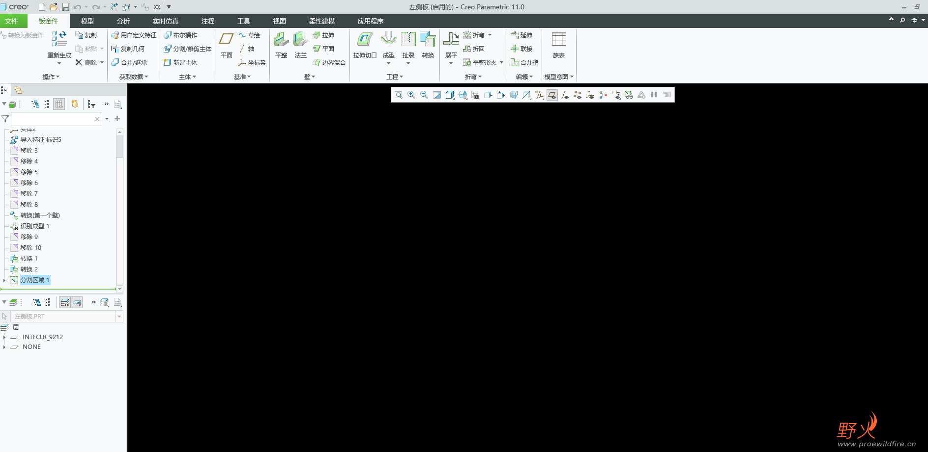

[求助] 打开N卡的OPENGL背景变黑,且无法显示模型
292
369
发表于 2024-7-27 10:59 | 显示全部楼层 |阅读模式

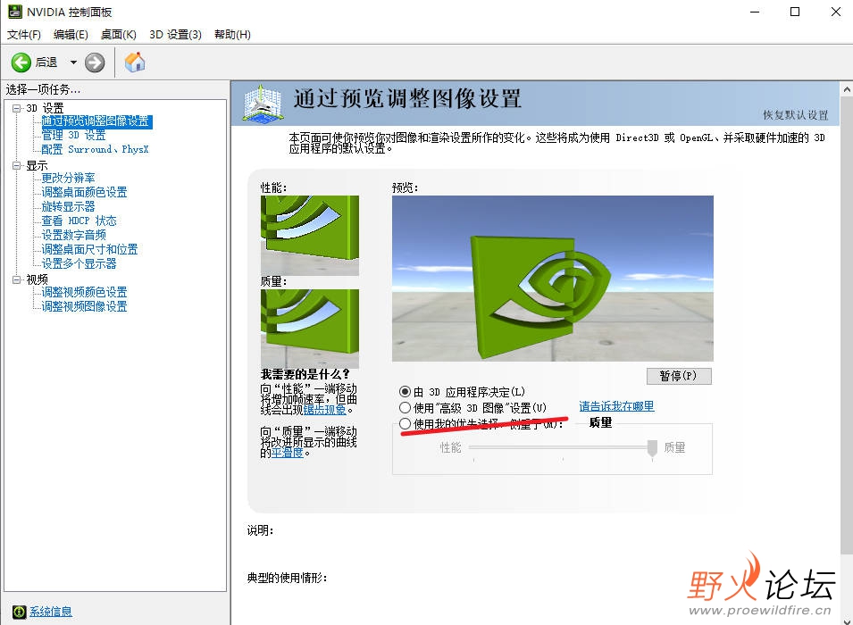

发表于 2024-7-27 13:13 | 显示全部楼层
看看这里是否选了第三项的最高质量
292
369
 楼主| 发表于 2024-7-27 13:22 | 显示全部楼层
是选第三项的性能

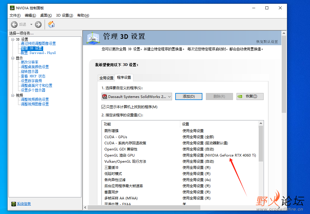

发表于 2024-7-27 16:41 | 显示全部楼层
CREO 里面的显示设置的问题,抗锯齿倍数超过的显卡的实际倍数,我原来调X16,黑屏,后面改为X8就没事,我的显卡只支持X8倍抗锯齿!

 楼主| 发表于 2024-7-28 07:44 | 显示全部楼层
选择,由3D应用程序决定,问题解决
