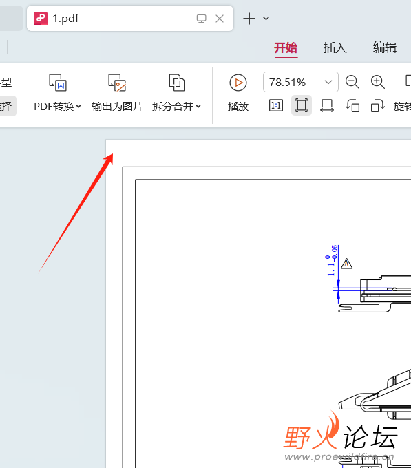

发表于 2024-7-27 11:46 | 显示全部楼层
我都是导出PDF再打印,好像也行

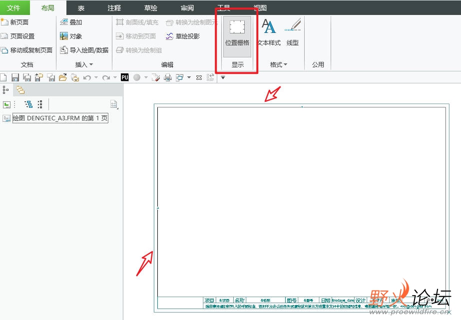

发表于 2024-7-27 13:07 | 显示全部楼层
打开模版文件,点击“位置栅格”看看是否居中,不居中的话修改一下
或者把模版文件发上来,让别人帮你改好
