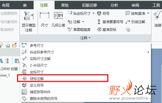

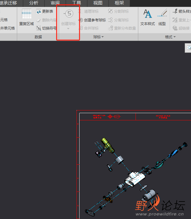

如图,想要创建球标。但是用来创建球标的图表为无法使用,请问怎么激活?

发表于 2024-7-26 08:04 | 显示全部楼层
没有bom吧
218
274
发表于 2024-7-26 11:57 | 显示全部楼层
我记得要先放BOM表
182
303
发表于 2024-7-26 13:03 | 显示全部楼层
没有BOM表想加球标的话,可以手动添加
290
348
发表于 2024-7-26 13:24 | 显示全部楼层
我猜你没有明细表
624
737
发表于 2024-7-26 14:11 | 显示全部楼层
应该说楼主没有做参数化的BOM表,如果先单独手动加球标,可以按照4楼所说方法
353
581
发表于 2024-7-28 16:57 | 显示全部楼层
是不是没有选择合适的drw模板?
