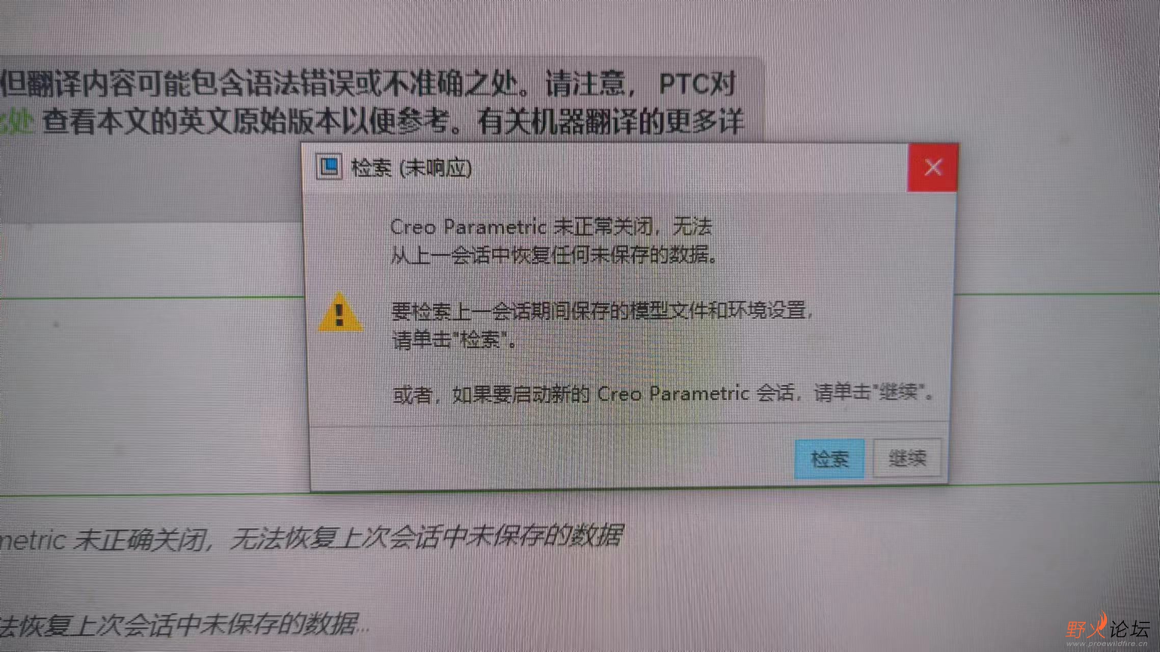

各位大佬!CREO突然无法打开!老是弹出这个框!怎么办!跟插件有关系吗?但是之前一直在用!突然就不行了!
弹框
弹框

先换个空的文件夹启动看看。再换不同的config,逐一排除看看

只是上次没有正常退出,点继续就可以了~~

要么上次突然闪退或者断电没正常关闭软件,还有一种可能就是重复开启软件或者一次开启几个版本软件,就会显示这句话

楼上的说的很对,点继续就可以了。

点不了继续!可以点继续就不会问大家了!我估计是装了插件导致的!把config的插件配置删掉就可以了!问题是我要用插件啊!
