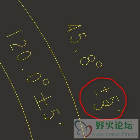

請教各位高手
小弟在標註角度尺寸公差,使用加入文字上下標,但上下標文字會重疊,不知如何解決~請各位高手幫忙~謝謝!
47499
发表于 2009-2-12 21:07 | 显示全部楼层
tol_text_height_factor
tol_text_width_factor
看看工程图选项中的上面两个选项
31358302 + 1 热心助人
 楼主| 发表于 2009-2-12 23:40 | 显示全部楼层
感謝管理員回覆~~
這兩個參數設置是用來控制(1)的
但我的需求是用(2)的方式
因位角度要用"度"顯示,可是公差要用"分"顯示,可又不要出現" +0° 30'"只要"30'",
我找了一天都沒找到,請各位高手幫幫忙吧~

 楼主| 发表于 2009-2-15 10:56 | 显示全部楼层
謝謝版主回覆,
不過,我們要求的角度文字標註是 尺寸標駐線"上方"
所以....我也不能把他調成水平的,苦惱啊~

发表于 2009-2-16 21:27 | 显示全部楼层
原帖由 forhace 于 2009-2-15 10:56 发表
謝謝版主回覆,
——好好看看置顶的两个帖子就可以解决你的问题了。
我不是版主,只是一个学习者。
多看贴、多思考、多尝试、多实践,问题的答案就在自己手中……
