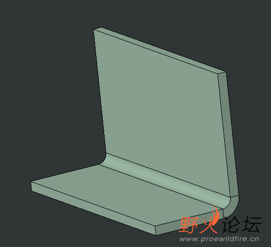

有一个疑问,就是比如我的一个如图所示零件(同一种材料)用钣金工艺加工和用铣削工艺加工出来的话,按照理论上结构强度应该是有区别的,那如果我用软件来进行应力分析的话该怎么区分呢?
加工零件
加工零件

这个中零件 直接钣金折弯 或者冲压成型 根本不要考虑什么铣削成型
732
1056
发表于 2024-7-25 10:11 | 显示全部楼层
这种结构的东西,钣金工艺与铣削工艺强度不会有很大差别,但成本天壤之别,意义在哪里呢?
774
1274
发表于 2024-7-25 10:34 | 显示全部楼层
除非在极端的情况下,强度没区别。就你这个件用钣金折弯加工时材料纹理方向不同,你用铣加工时刀具的切削纹理方向不同,强度都有细微的区别。正常工况是体现不出来的。如果用超高频震动实验来看疲劳破坏的话,就可以体现出来。用软件来分析时,应该要用一些高端的方法,将材料的细微差别体现出来,才能分析出来。

图我只是举例,无关成本,因为导入ansys后软件不会知道是钣金和还是铣削加工

只是想知道两种成型方式的材料强度有区别不

要知道不同加工过程对材料特性的改变关系,或许可以通过自定义的材料数据来达到软件的模拟
343
568
发表于 2024-7-28 16:55 | 显示全部楼层
折弯成型的板料通常是轧制成型的,材料各向不是完全相同,是有细微差异的。
机加工用的大料通常各向基本相同。
两种加工方式,由于原料不同,最终成型零件的强度是有差异的。
从本质来说,造成这种差异的原因并不是加工方式,是材料差异。
但是对软件分析来讲,通常设置不考虑各向异性,因此软件分析结果没有区别。
