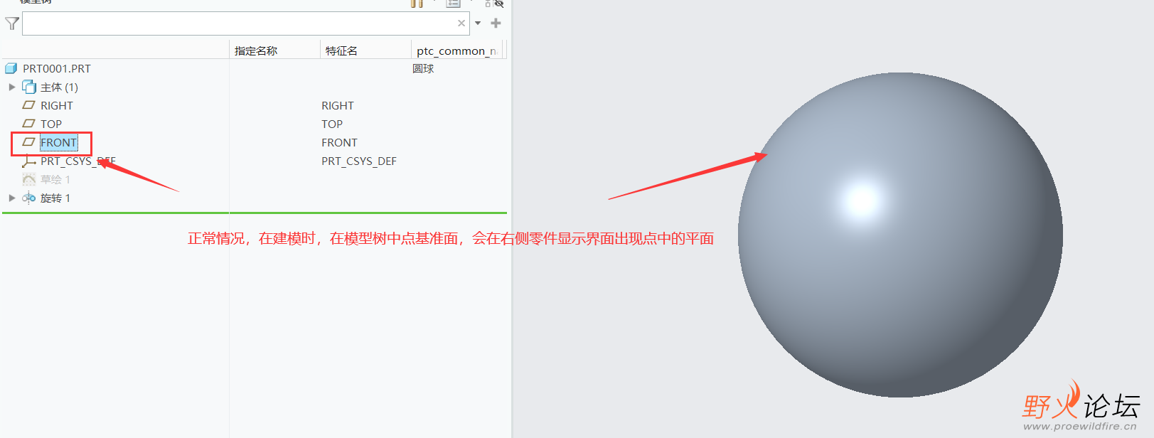

HI 各位大佬:
     请教下一个比较基础的问题,我换了台电脑操作,发现点左侧的基准面,不会在右侧显示一下;
正常情况,在建模时,在模型树中点基准面,会在右侧零件显示界面出现点中的平面;
各项配置参数我也没设置隐藏基准面;
请各位大佬指点指点,先提前感谢一波;

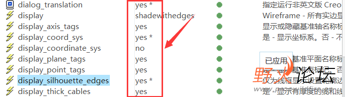

发表于 2024-7-25 08:27 | 显示全部楼层
是不是这两个没勾选
119
3610
455
5231

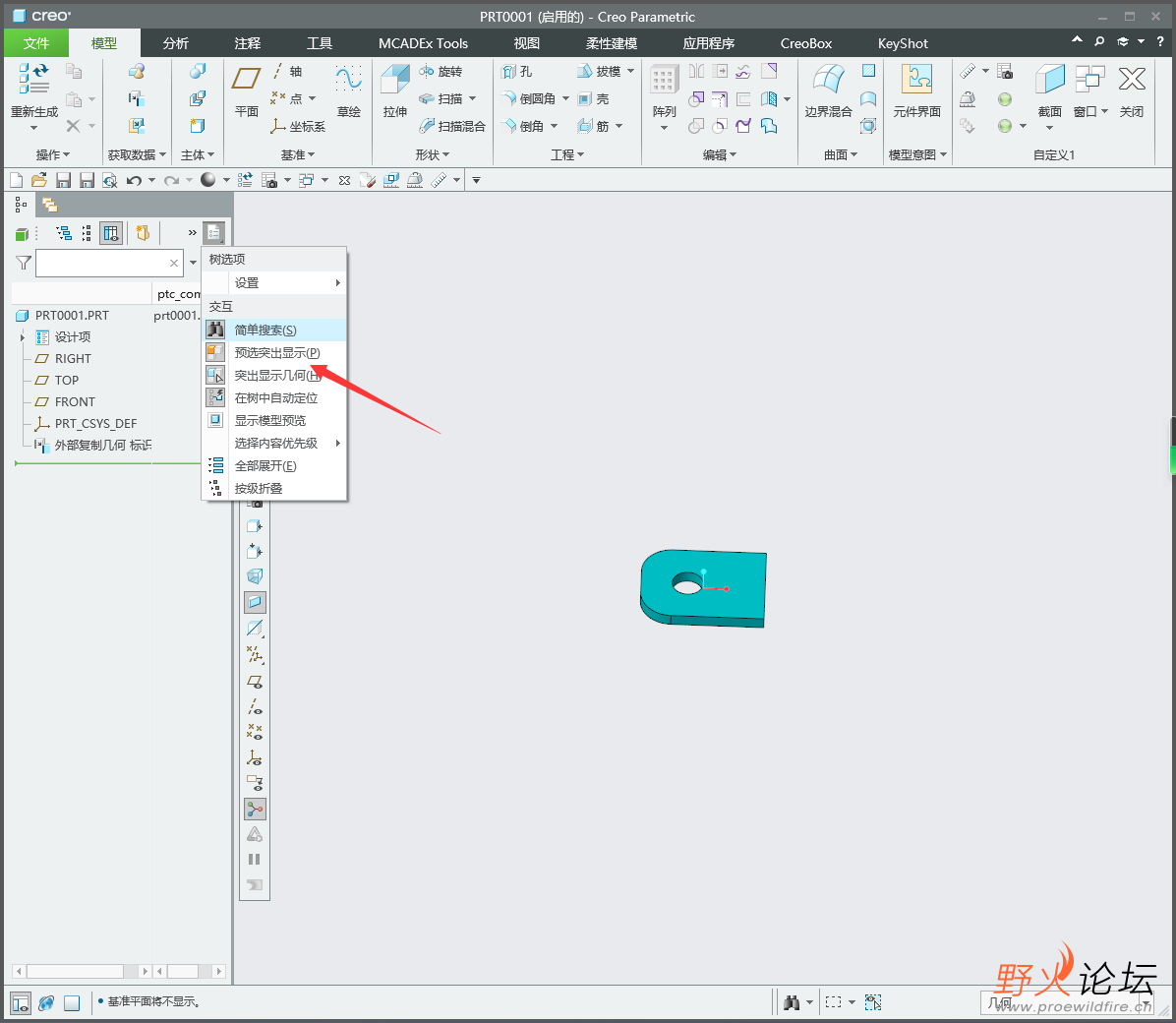

发表于 2024-7-25 08:39 | 显示全部楼层
highlight_geometry yes
661

 楼主| 发表于 2024-8-26 22:39 | 显示全部楼层
2#大佬的是有效的,3#大佬的是针对凸显零件;
感谢两位大佬的指点;
