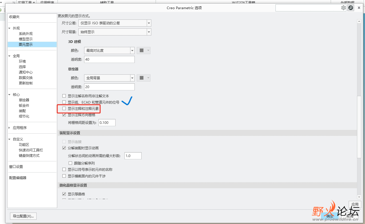

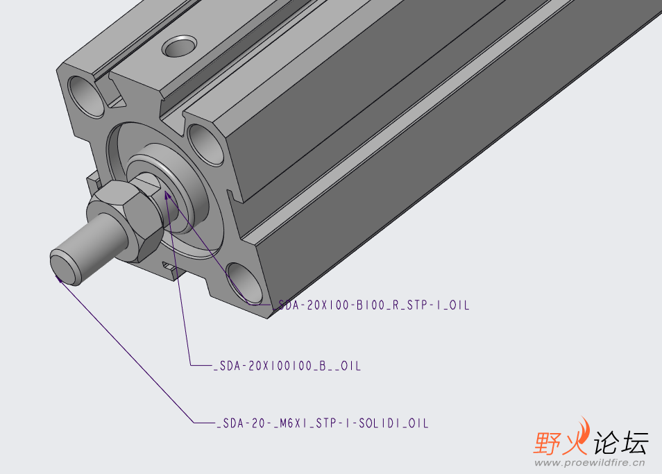

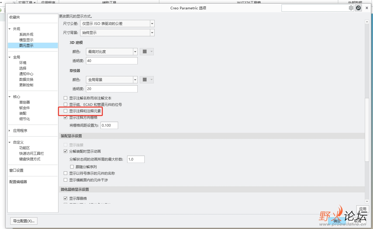

如题,用了新版的CREO11,发现每个零件都显示参考定义注解(零件名),找不到方法隐藏。非常烦恼,大家有没有碰到这个情况,怎样解决?

如果你老版本可以,那你使用老版本的config.pro

谢谢!试过了,是第二项,“显示缆、ECDA和管道元件的位号   ” 起作用,取消了就不显示了。

好多年前的版就是一直ECAD那项,一直没变过
