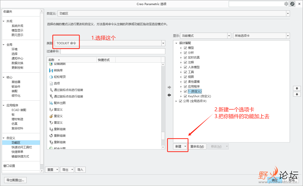

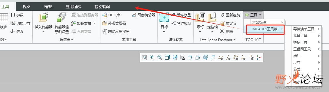

mcadex tools 用着用着就跑这里面了,怎么把这能拉出来放在功能区
发表于 2024-7-25 08:09 | 显示全部楼层

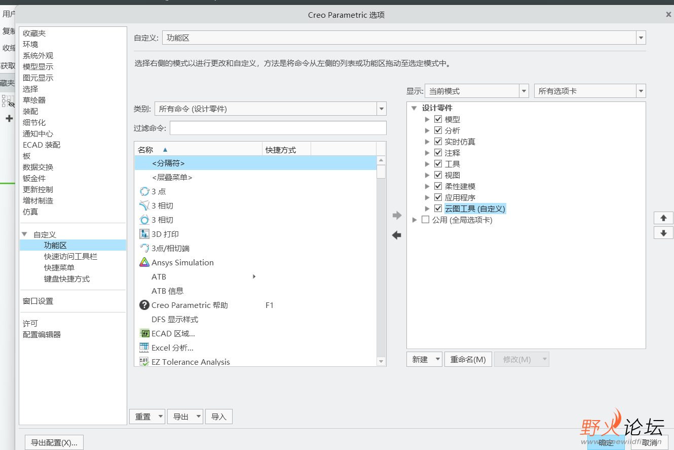

右键上边哪个黑条,选择自定义功能区,然后把你的工具拖到第一列
 楼主| 发表于 2024-7-25 08:43 | 显示全部楼层
就是这里面找不见,所以我才问看有啥其他方法
