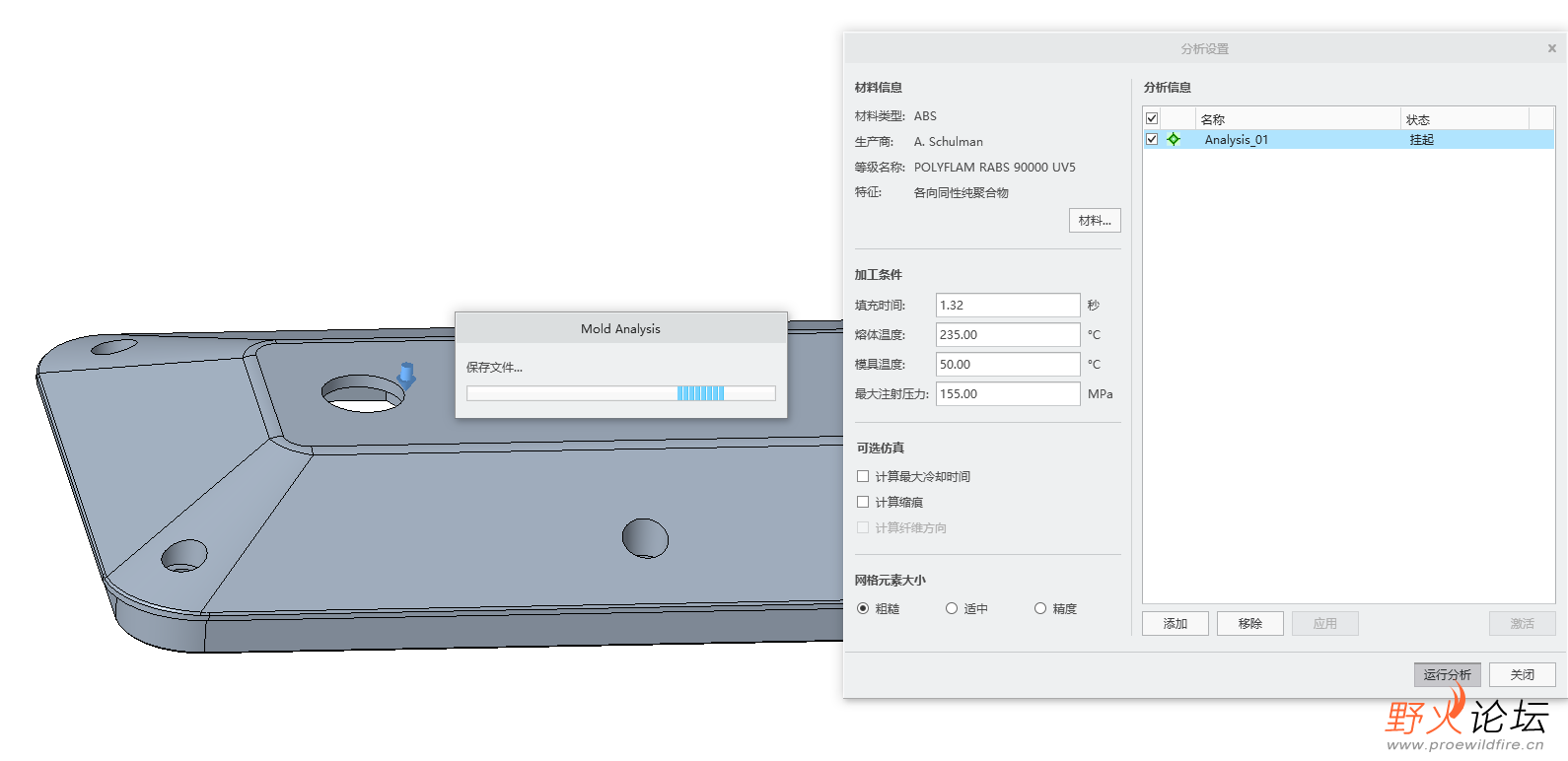

求助诸位,我进行模具分析,材料浇口设置完了,分析的时候如图一直提示在保存,进行不下去是什么原因,怎么解决?

发表于 2024-11-21 12:10 | 显示全部楼层
同问,我的也是一样,10.0,11.0都试过了,

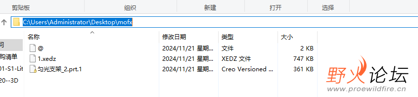

文件目录简单一些,不要搞多级目录,还有不要有中文;选粗糙,这样可能会有效....
然后就是分析完一个,软件关闭,重启一次再分析下一个零件,要看电脑配置的.....
反正我如果分析就单独桌面搞个简单目录去单独分析是可以的..............只不过连续分析就又不行了,只能关闭软件重新打开再分析下下一个,我估计是软件缓存之类的原因,和电脑配置也有关系..........
保存的那个xedz文件简单点,别中文.......
