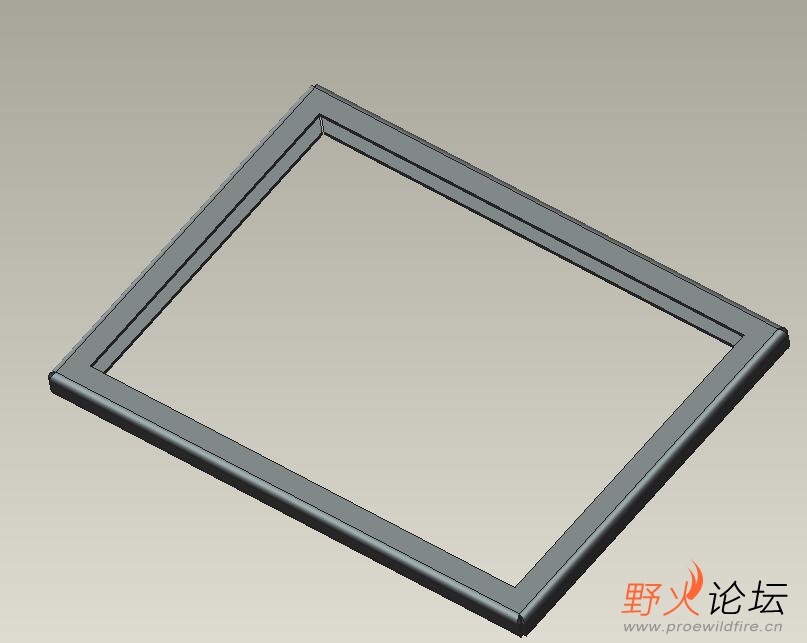

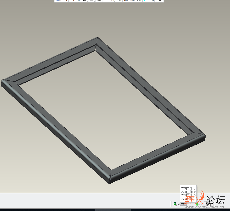

原本要做一个钣金件,相当于是一个零件。然后我画完这个零件,但实际因为节省材料需要要拆成四个零件去加工。单独画拆出的零件觉得很麻烦,问问大佬们能不能多个在一起的零件单独拿出来出图。
这是一个整体的零件示意
这是一个整体的零件示意
这是实际生产变成的四个零件示意
这是实际生产变成的四个零件示意

面组拆件法或者切除另存拆件法
发表于 2024-7-23 15:13 | 显示全部楼层
面组拆件法或者切除另存拆件法
发表于 2024-7-23 15:40 | 显示全部楼层
导出去,在零件中面组拆解
发表于 2024-7-23 15:45 | 显示全部楼层
也可以切掉,另存,切掉,另存

发表于 2024-7-23 15:57 | 显示全部楼层
最省事的就是直接把图一作为一个零件,展开出图,在CAD里从4个角分开,分成两长两短就行了

发表于 2024-7-23 16:00 | 显示全部楼层
可以用分割来做

发表于 2024-7-23 16:19 | 显示全部楼层
在零件中的话可以分成四个不同的实体,然后用简化表示的方法分别出图。钣金件的话好像只有creo11才有钣金的多实体功能,所以钣金的话5楼的办法比较快一些。其他的导出再导入的方法还是需要再转成钣金才能展开和折回的。

发表于 2024-7-23 17:41 | 显示全部楼层
5楼正解

发表于 2024-7-24 13:35 | 显示全部楼层
如果四边距离一致,可以做成一个L形的对扣,就变成了一个件
