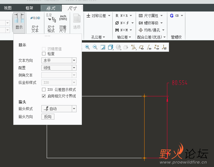

如图示一样,CREO怎样标注成右边的两个白色尺寸标式

文本方向改成改成水平,把文字拖到上面就行了
