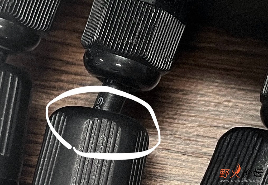

如图,想在这一圈上倒角: 1.png

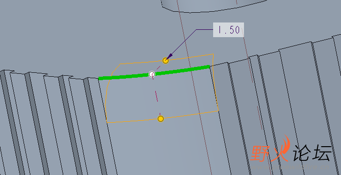

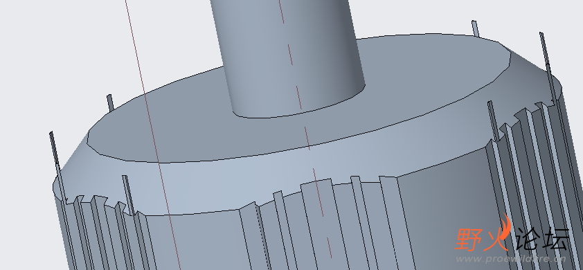

先倒角再做一条条的槽好像也不行。

换个思路,利用旋转切除来实现

旋转切除

ennn  你可以试试先做倒角,然后再把那些纹路做出来。或者不用圆角命令,直接用扫描来做圆角

本来我是先倒角,再隐藏倒角做纹路的,这样做完之后要么倒角报错,要么纹路报错...用扫描做圆角是什么意思?

你这个实物一看就是用的圆弧,你用的直线当然不圆润了!!或者是倒圆角,

转个曲面来实体化试试

...你不能先切再加筋吗
