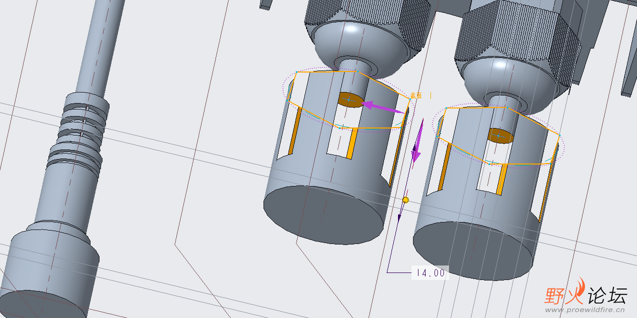

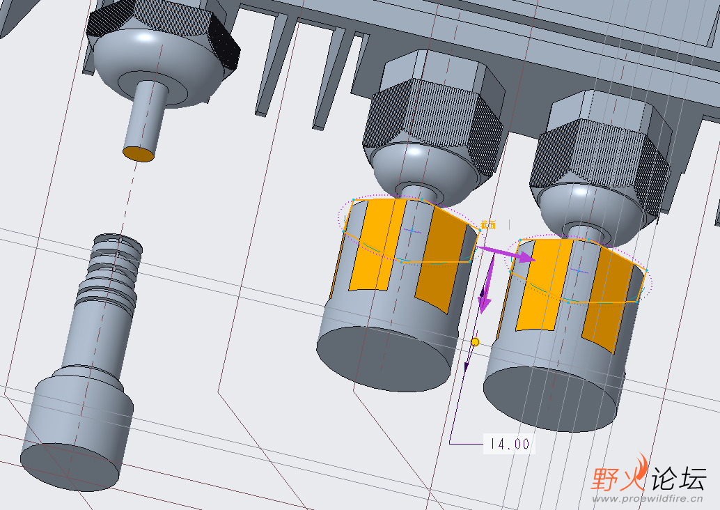

发表于 2024-7-19 14:19 | 显示全部楼层
在两个六边形外围再框一个矩形  矩形范围不要包含其他结构就可以了
 楼主| 发表于 2024-7-19 14:26 | 显示全部楼层
好的好的,谢谢!
322
459
发表于 2024-7-19 22:45 | 显示全部楼层
分离主体,移除材料选择对应主体就行
