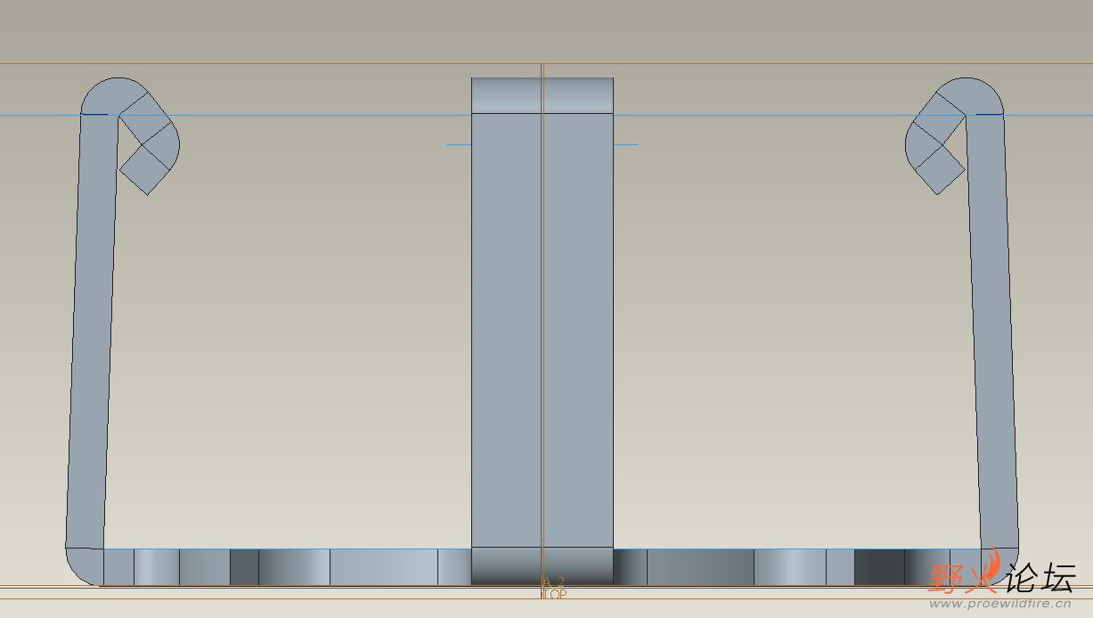

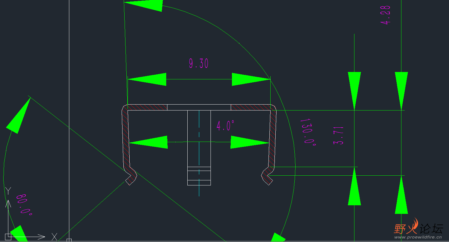

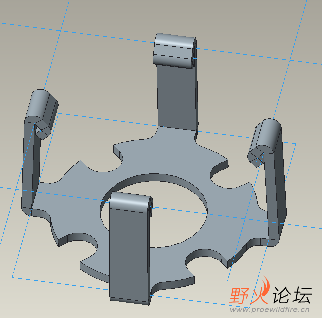

如题所示,图片在下方。由于公司系统加密了,3D没办法上传,2D也只能以截图方式上传。 钣金大佬帮忙看看这个可以实现么。谢谢!
补充一下:材料不锈钢301,壁厚0.4mm

发表于 2024-7-17 16:27 | 显示全部楼层
既然是开模了,当然可以做出来

发表于 2024-7-17 20:49 | 显示全部楼层
感觉一次成型有点麻烦,用二道模应该能成。反正模具挺小的。

发表于 2024-7-18 07:56 | 显示全部楼层
做不出

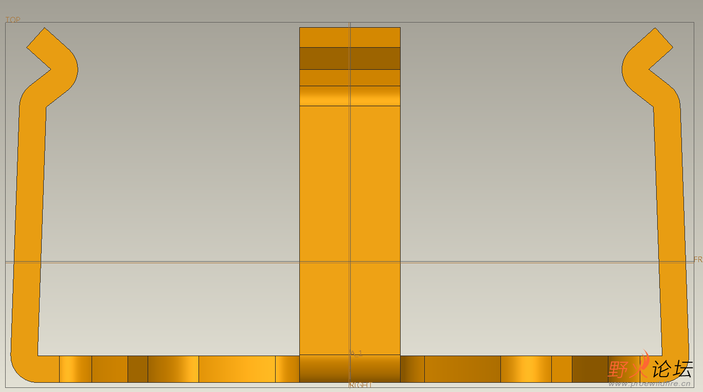

发表于 2024-7-18 11:40 | 显示全部楼层
0.4的料0717-12.PNG  这个图片的没问题, 0717-11.PNG 这个件不见得能压出来

发表于 2024-7-23 20:00 | 显示全部楼层
这种小东西虑落料折弯一次成型最经济,都能折弯,但是第一个那个得两次折弯才行,东西都小得很,最好是设计落料折弯一次出来的结构。
