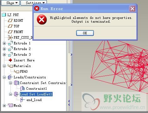

请教:Pro/Engineer Wildfire 3.0 Mechanica在划分网格之后无法正常输出ANSYS所需的.ans文件???而2.0版本的则可以~~
如图:

发表于 2009-2-13 11:11 | 显示全部楼层
我用的是4.0,也是同样的问题!

发表于 2009-2-13 16:03 | 显示全部楼层
看左边的模型树,好像是材料没定义
 楼主| 发表于 2009-2-13 17:48 | 显示全部楼层
有定义啊,,FE40。。

发表于 2009-2-15 12:36 | 显示全部楼层
回复 7# nokianba 的帖子
那里定义的材料一般是零件材料。你是理想化模型,应该在梁的定义里设定。默认的设定是零件材料,理想模型不存在零件。所以必须单独指定。
以前也不知道,随便画了根线,定义为梁,其他就不管了,一般都会有问题。
所以,理性化的线一定要另外定义材料。
 楼主| 发表于 2009-2-16 10:34 | 显示全部楼层
回复 9# cccsss 的帖子
谢谢您的指点。偶再试试。。
在Pro/E 2.0内相同的操作步骤,却不会出现错误!
