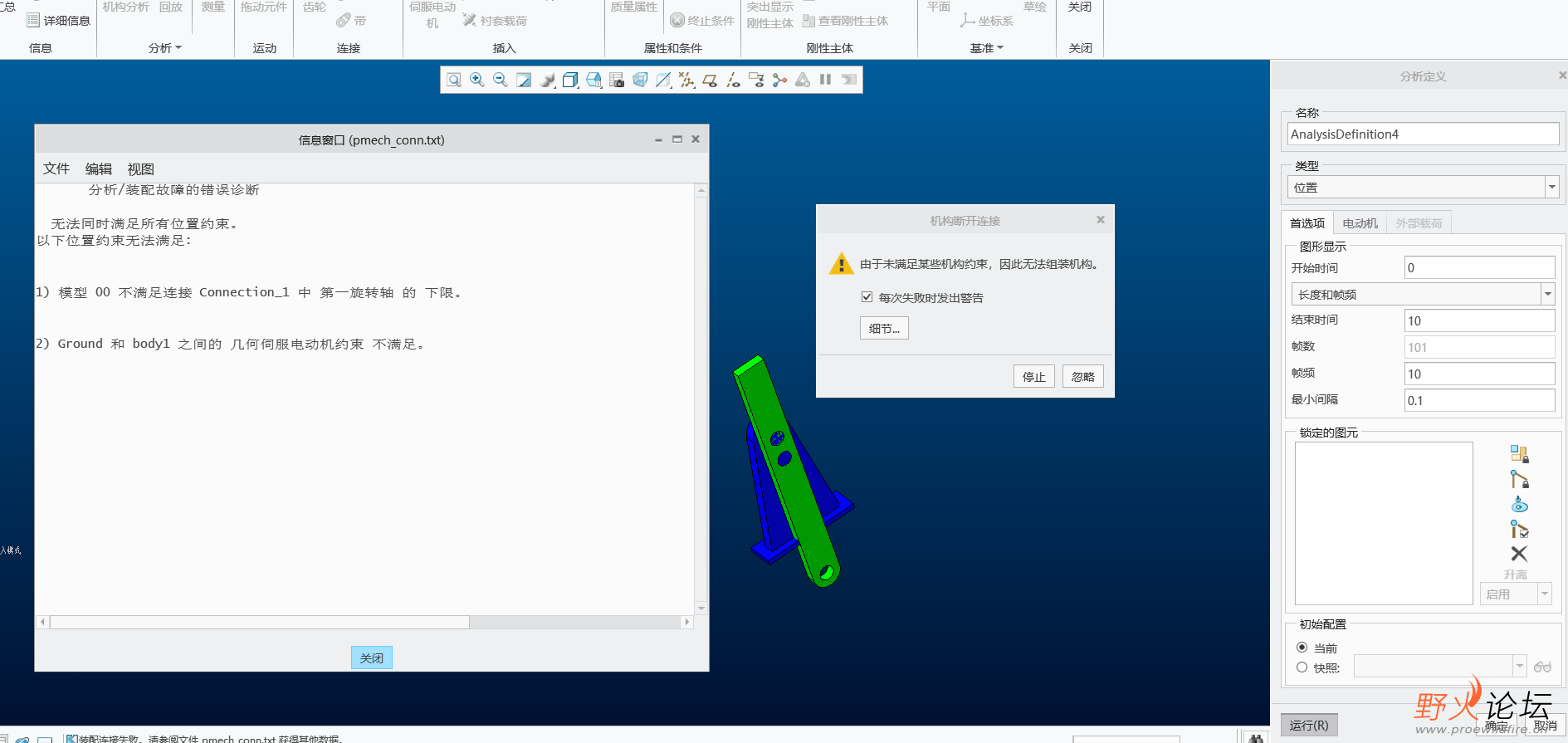

最近在学习机构动画方面的内容,附件下了别的坛友的模型。
我这个是想让两个零件按照特定的角度来回摆动,比如我设置了0-90°,手动拖拽是没问题的,但是加了电机一点机构分析运行就报错,不晓得是哪里操作有误,想让大佬看看什么原因。

我赞同2楼的话。因为你这个机构本身的可运行范围比较小。而你如果没改过运行时间的话默认的是10秒,你的角速度是10度/秒,那么运行时间内总共转100度。但是你这个机构可能转到一定角度的时候,零件互相碰撞在一起了,然后软件就报错了。

你那几根都干涉了肯定运行不了啊

2、3楼所言不错,稍作修改,可成
