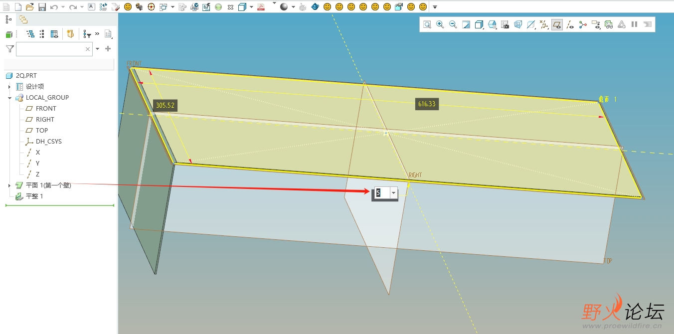

[原创] 关于无法直接修改钣金厚度在Creo11版本中解决方法之一

在模型树里,右击首选项,出来一对话框,修改就可以

多主体的钣金厚度可以这样修改,

creo1.0.1版本,从草绘开始的第一壁,可以在窗口中填写厚度的,
如果先导入dwg文件的展开图,在这个导入特征基础创建第一壁,不可以在窗口中填写厚度,只能编辑修改厚度

应该是bug吧!!!
