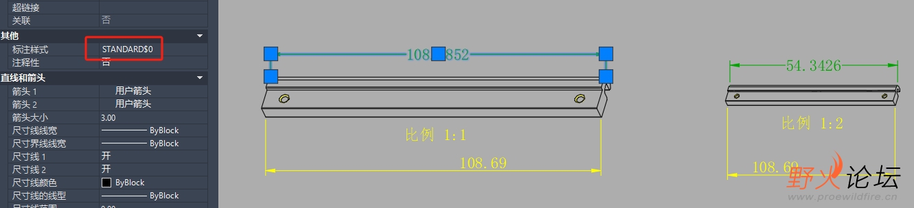

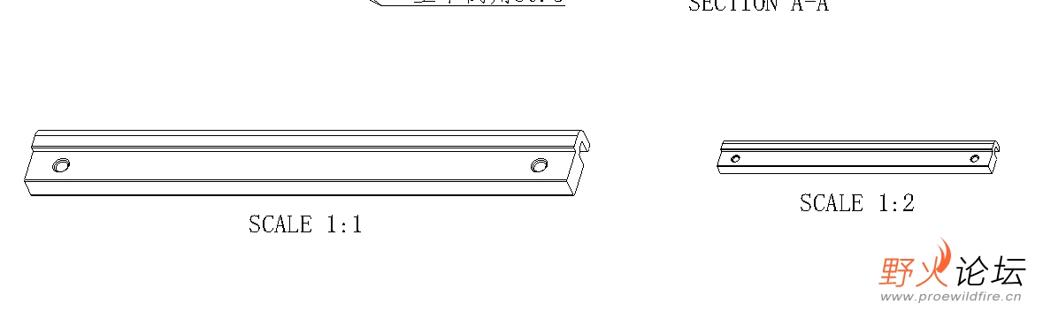

大家好,CReo出图,我用CAD打开后,尺寸和文本都是多点线,不能修改了,怎样操作才可以修改尺寸和文本?还有比例问题,在CREO中设置的是1:2,如在CAD中重新标注它是缩小了1倍,只有一半了,如何才能让非1:1的图在CAD在重新标注时是1:1呢?

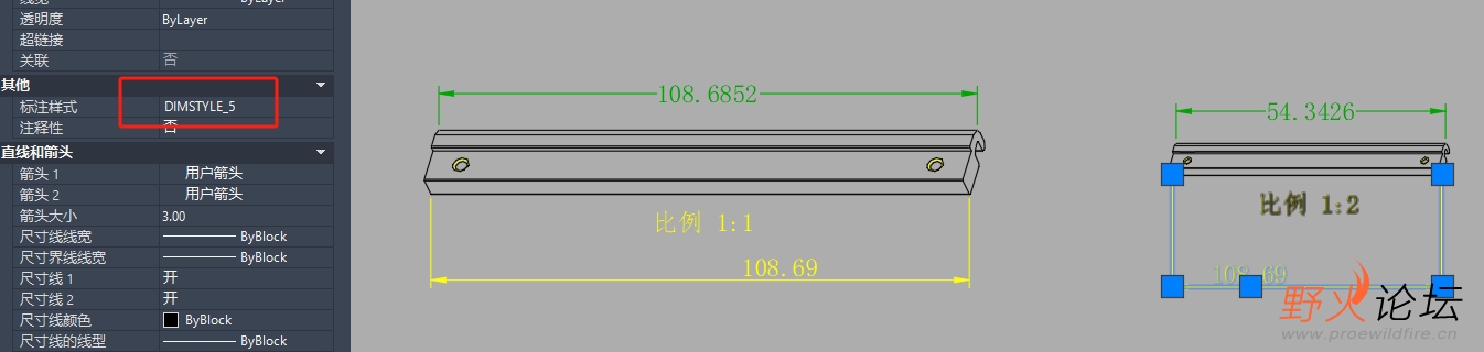

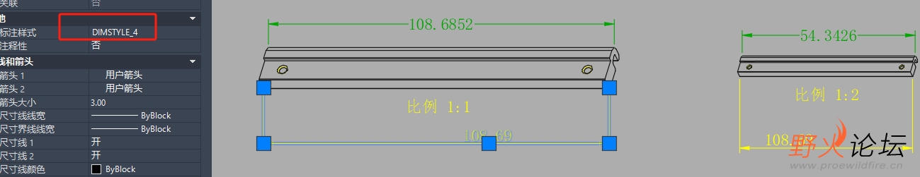

打散是你用了炸开功能
标注是因为使用了不同比例的标注样式,切换一下即可。

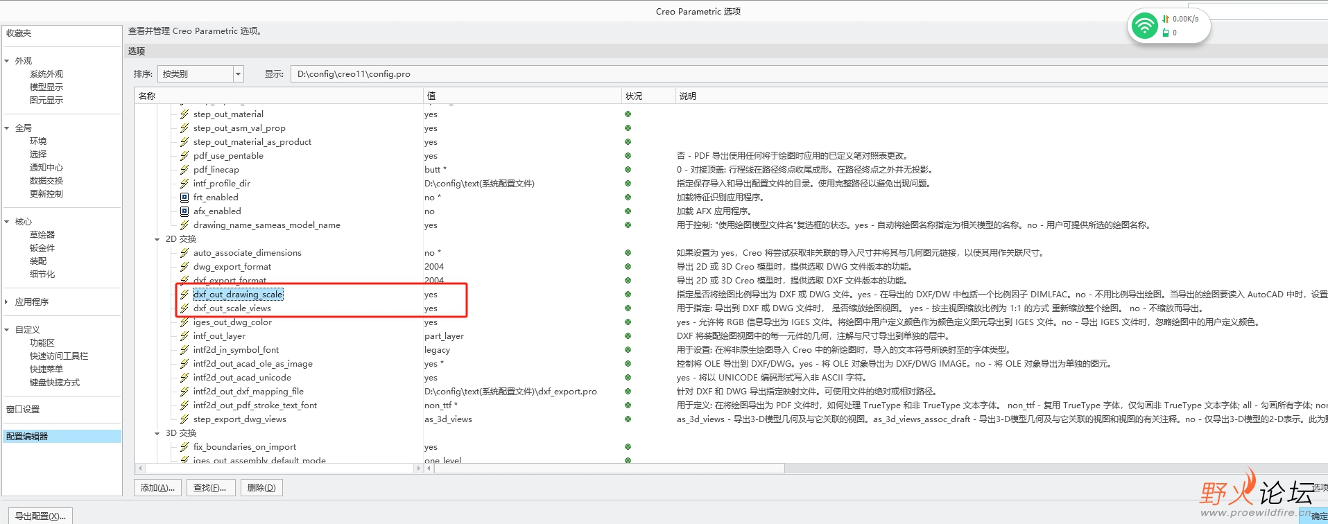

高手就是高手,标注式样还切换一下,真的吗?他是新手,输出配置都不对。我发个关于11.0钣金厚度不能修改的问题解决的帖子,你马上就否认,竟然还有人跟在后面给你加分。说明你在论坛中影响力很大,回答问题要客观,真实,不要随口乱说。不想帮助别人就别开口。
1、config里指定导出配置:
2、关于输出尺寸不炸开设置
55

发表于 2024-7-16 15:40 | 显示全部楼层
spaksilver 发表于 2024-7-16 15:01
大哥,不要伤了和气,不要去计较他。导出时,每一种都试了,用CAD打开,文字和尺寸依然是炸开的。
那就没办法了,creo中导出出dwg,看看我第二张截图选项,选作为文本、勾选导出多行注释作文MTEXT;如果用插件,看人家插件如何控制导出配置的

另外,如果你的drw里面有不同比例的,导出的dxf了里面就会有不同比例的标准样式(前提要有标注)
打开dxf,默认下是1:1的,所以,你在caD里面去标注不是1:1的图形时候,肯定会不是你想要尺寸的。
