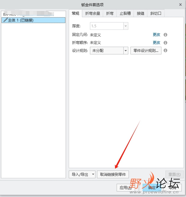

[原创] 关于creo11.0钣金第一壁厚度值无法在窗口中修改

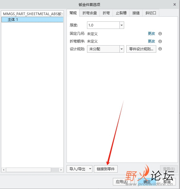

发表于 2025-6-16 15:33 | 显示全部楼层
打开钣金的模板文件,在钣金首选项中,如图操作,就可以了“取消链接到零件”这样就可以在画第一个平面时可以就自定义料厚了
