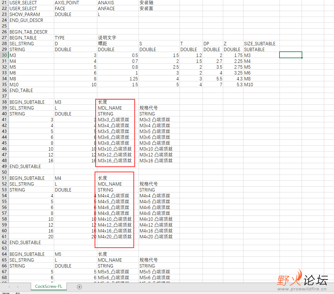

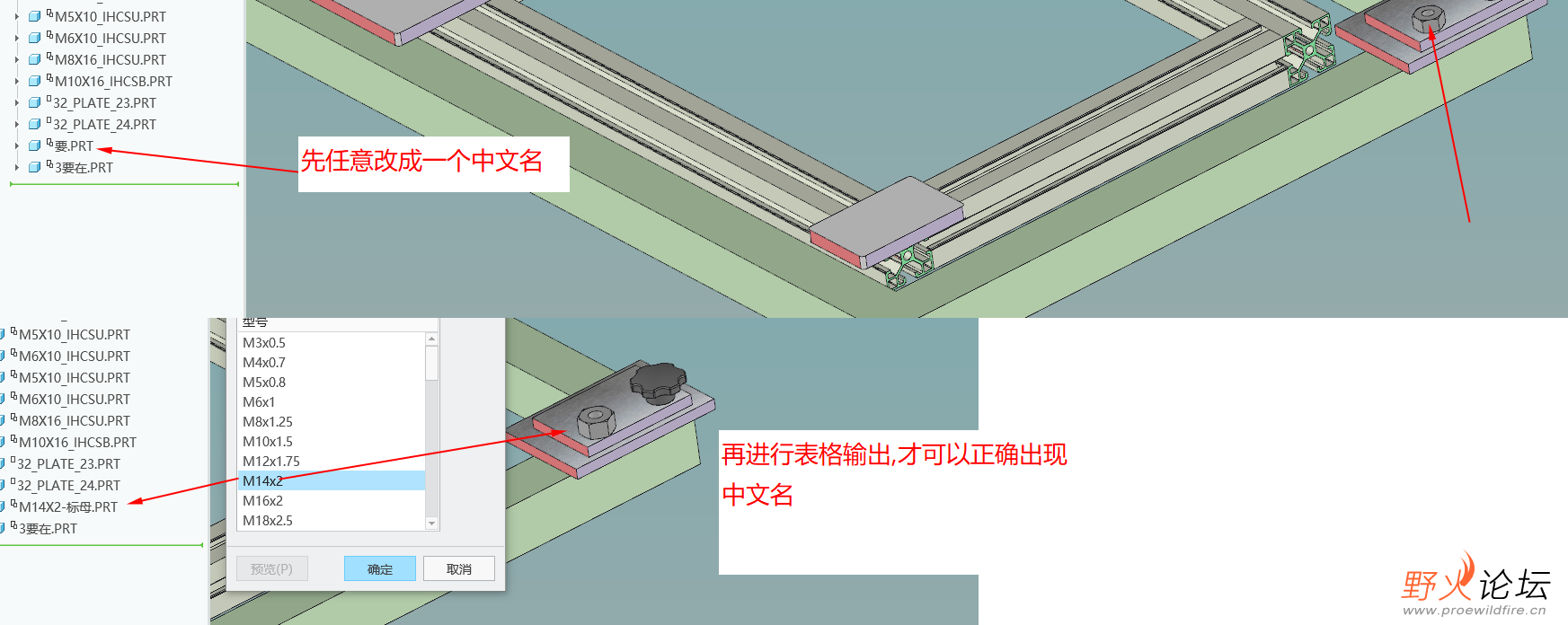

我自定了很多自己的零件,从CREO11开始.带有中文的都不能输出了.
原来10和10以前的版本均是可以正确输出的..
现在11的版本,有一个办法能让他输出,就是第一次是母体的名,直接在CREO界面中,随便修改一个中文名,再进行表格时,可以输出中文的表格内名.
但这样极其麻烦.
哪位知道哪里设置一下,能让AFX再顺利出现中文名吗???因为我有大量的都是中文命名的子零件名.

MDL_NAME就是 rel_model_name,不清楚为啥要中文.不怕一屋子的M4螺钉?

 楼主| 发表于 2024-7-16 21:25 | 显示全部楼层
长度就能区分 不同的啊,中文还是比较清晰.
